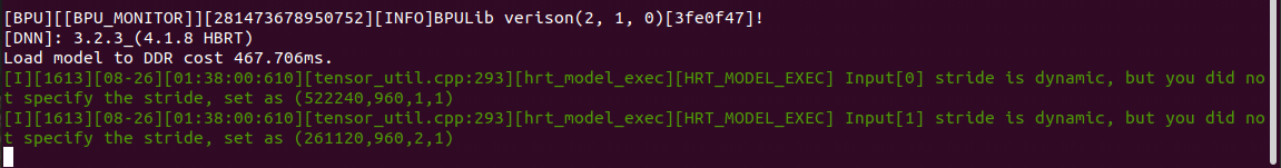

5、问题描述:使用J5进行模型转换板端部署都没有问题。使用J6-V3.0.17进行模型转换可以编译通过,使用J6-V3.0.22进行模型转换编译不通过。同时在进行J6-m板端部署出现问题如下。

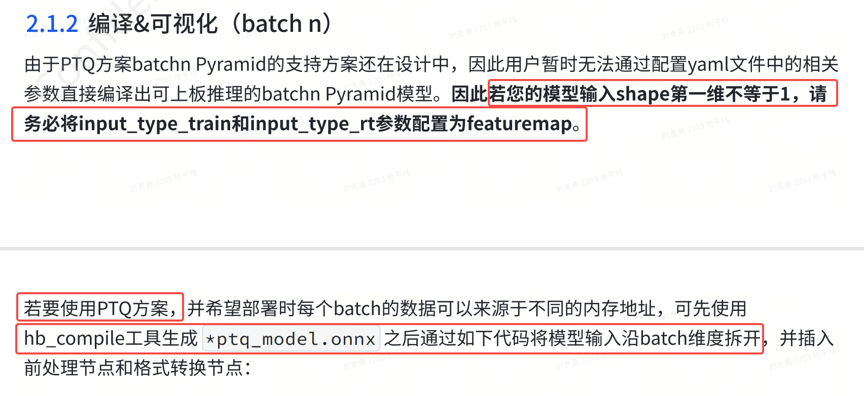

      你的这个问题,在工具链的释放手册中已经写的比较清楚了,你按照手册说的进行处理吧,下面是你需要参考的文件和内容:
      1. J6EM_OE_Pyramid_Resizer输入部署说明-v2.0.pdf
      修改成feature_map就能编译过了。
      2. 就你的测试命令而言,确实存在问题,你可以通过hrt_model_exec model_info查看输入,如果sride部分有-1出现,就说明这个输入是动态输入,就要手动计算一下tride把-1替换了(非动态的无需提供),下面这个是你的模型的才是命令:
      hrt_model_exec perf --model_file bev+stereonet_J6-m.hbm --input_stride="522240,960,1,1;261120,960,2,1" --frame_count=1
