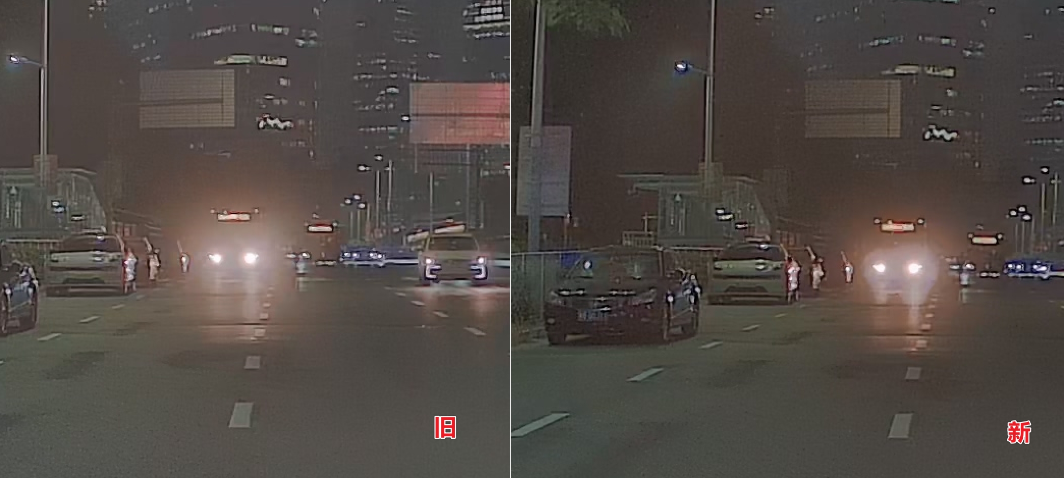

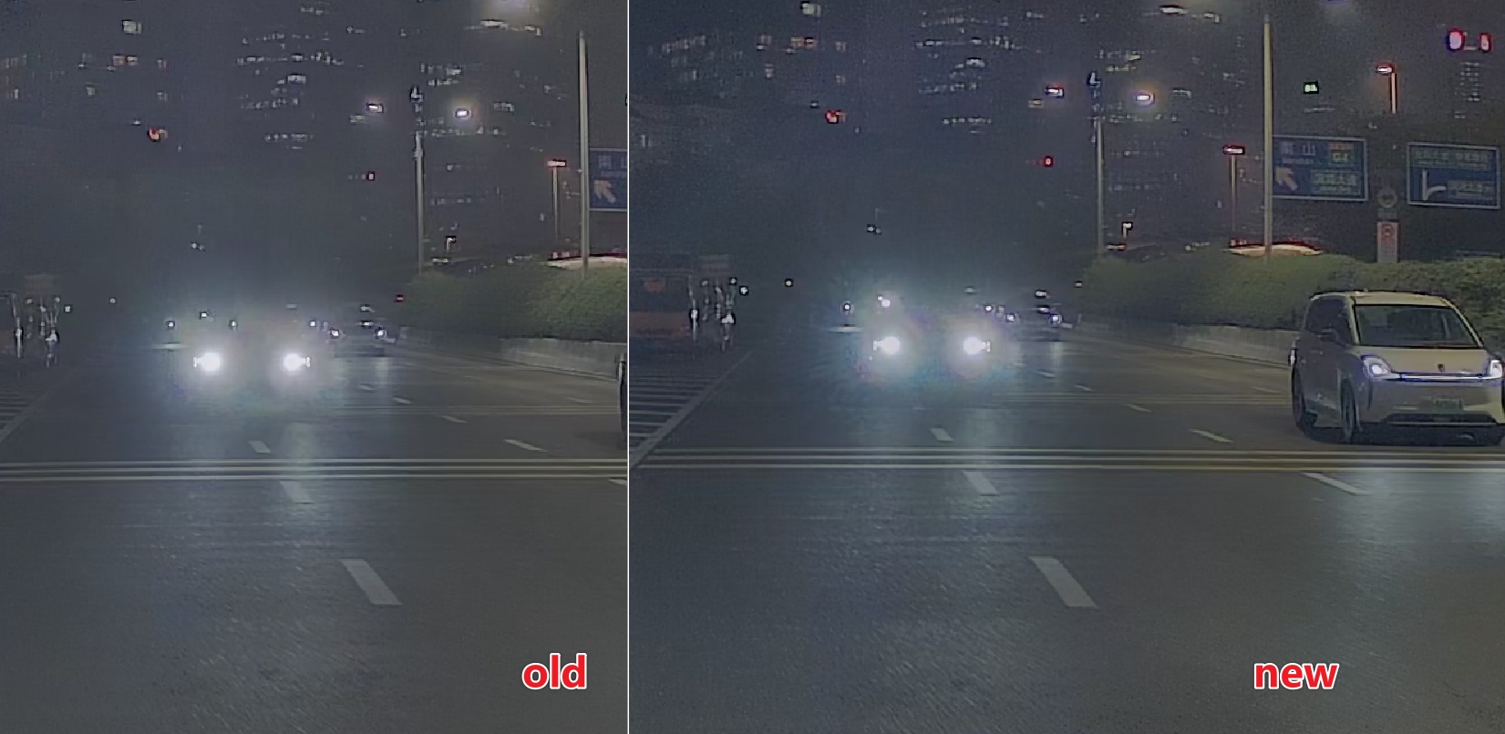

Hello ,
请问一下,现在我们在使用J6E对X3C进行后视的ISP调试,目前发现一个问题,就是夜间存在过亮的远光灯无法很好压制的问题,可以发现下图中,我们已经在新IQ版本中极力对远光车灯进行压制了:
主要操作为:
1.降低整体增益,当前Again使用15倍,但是Dgain最大1.5,且没有使用ISPDgain,Iridixgain最大1024。
2.使用文档中luma_th等参数进行光晕压制,调整Gamma等。
均无法很好的对下图中这种比较近的远光灯进行压制,请问还有什么方法可以解决此问题呢?谢谢!
