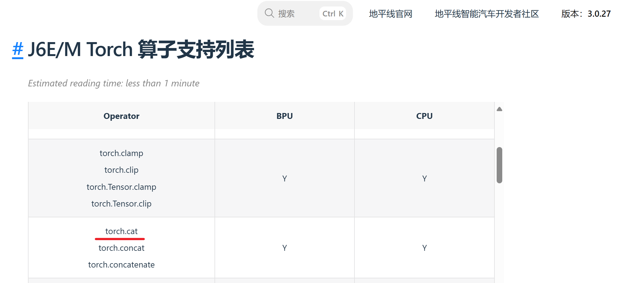

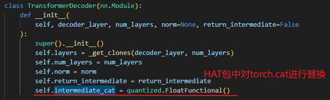

在查看OE包中的QAT示例DETR模型时,发现调用的HAT包中定义的DETR模型,对出现torch.cat、torch.add的地方全部使用quantized.FloatFunctional().cat或quantized.FloatFunctional().add替换。可是在3.0.27的用户手册上J6E/M Torch 算子支持列表中,显示torch.cat、torch.add算子全都支持BPU或CPU执行,请问HAT包中为什么不直接使用torch的算子,而是要进行替换?

    这个问题,分几个层面来看吧:
    1. 算子支持列表只是说用户模型如果包含列表中的算子并且符合约束,工具链可以支持以保证用户模型可以正常转化编译,但不代表是唯一方案,针对具体模型也不一定是最优方案。
    2. 工具链提供的模型是研发的同学针对量化场景和芯片支持情况可能会进行一些优化的,他能保证效率和量化友好性。
    3.torch.cat是常规操作,它没有考虑量化相关的特殊要求。而quantized.FloatFunctional().cat是专门为量化数据设计的拼接操作,在没有涉及量化时,它的行为与普通torch 函数类似。但量化场景下,它可以更好地处理量化后的张量,避免因为数据格式不匹配或未考虑量化特性而导致的错误,也能更好地控制数值精度,防止精度损失或溢出。量化网络的推理阶段,计算图的优化(如融合操作、减少中间存储等)需要所有操作都符合量化规范,quantized.FloatFunctional().cat能够满足这一要求,而torch.cat可能会破坏量化计算图的优化策略。
