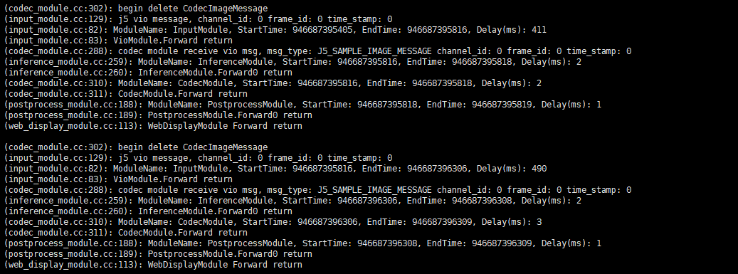

在运行horizon_j5_open_explorer_v1.1.77-py38_20240802的ai_forward_view_sample时怎么在网页查看运行结果,我试了ip:6680看不到结果

      网页打不开
