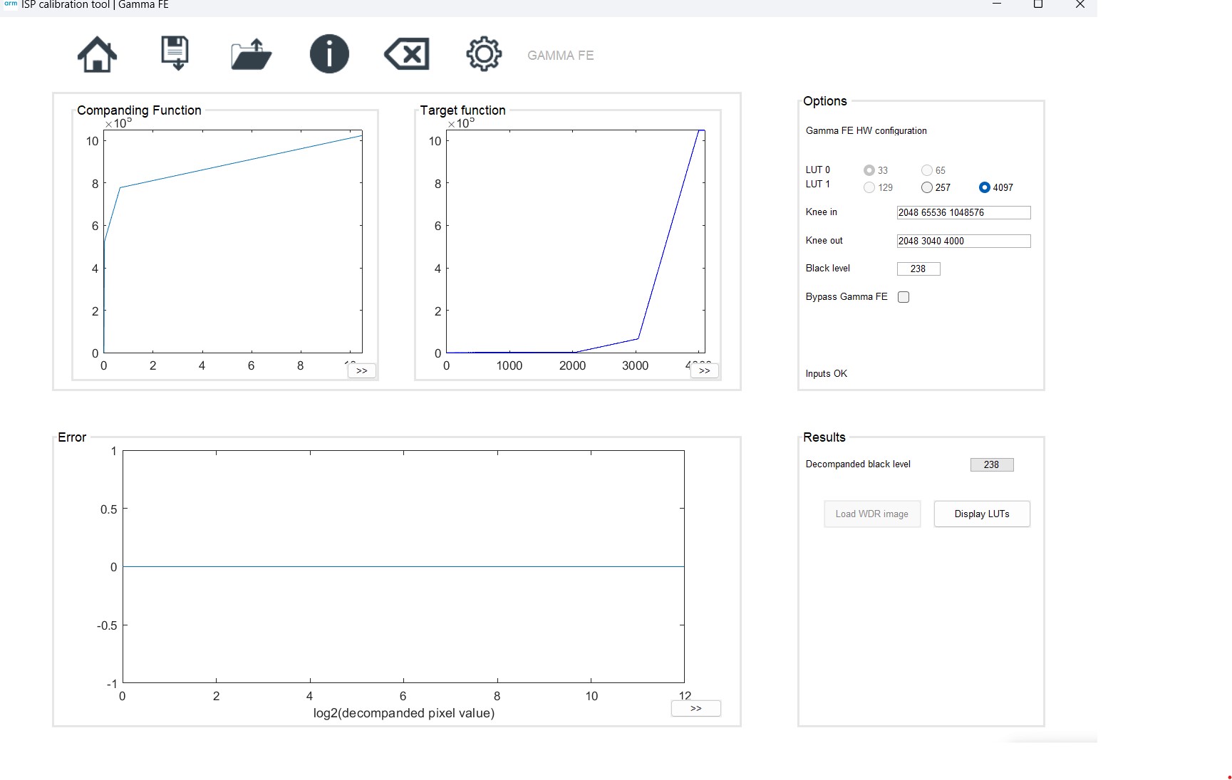

 请教下怎么拉低isp static中的gammafe的整体斜率 。 static json文件中的gammafe 参数是不是通过 ISP_Calibration_Tool 工具生成的呢?
是不是要输入rggb的raw图,要怎么保存rggb的raw图呢?

    • szc回复csh:
      ISP_Calibration_Tool工具下面这个截图中,如何拉低曲线斜率呢。拖不动曲线,是修改knee in ,knee out值吗。 是把knee in中的65536改成30000,是不是就拉低曲线斜率了?
      2025-01-16
    • csh回复szc:
      起点0 0,终点4096, max值(以24为例就是16777215 ), 多加几个knee点,
      2025-01-16
    • szc回复csh:
      通过多次尝试发现,绿色和gammafe相关,改变斜率可以去除部分绿色。但是没有完全去除。有什么办法可以在lib文件中关闭gammafe功能吗。
      2025-02-05
    • 费小财回复szc:
      lib不行,要改代码,简单实验了可以直接写寄存器
      2025-02-05
    • szc回复费小财:
      写寄存器的命令是什么,我尝试下看看。
