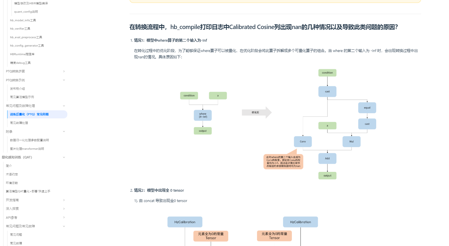

请问文档里(下面3张图贴了)PTQ常见问题有“ 在转换流程中,hb_compile打印日志中Calibrated Cosine列出现nan的几种情况以及导致此类问题的原因?”,里面说 模型中出现全 0 tensor 会导致。
  1. 说tensor不能为全0,0是非法阈值的原因是什么?
  2. 这个说模型里不能在某个节点的tensor为全0,是说所有校验数据在这个节点都全为0不行,还是说只要出现某一条校验数据在模型里这个节点全0就不行?
  3. 如果模型里一定有全0的tensor怎么办?
  4. 这个问题是只在PTQ中有还是QAT中也有?
    我的理解是:校准过程统计计算得到的阈值最终是为了计算量化参数scale值,而我们知道量化scale=阈值 /(qmax-qmin),得到的scale是推理量化时: qx = clamp(round(x / scale) + zero_point, -128, 127)。如果 阈值 为0就会导致除数为0,这肯定就不行了呀。
