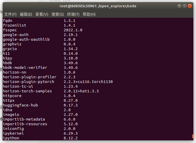

      horizon-nn 1.0.6 horizon-plugin-profiler 2.2.3 horizon-plugin-pytorch 2.2.3+cu116.torch1130 horizon-tc-ui 1.23.4 horizon-torch-samples 2.0.12+hat1.3.3您好,我的版本号是这个,但是我似乎没有找到您切图的位置,请问他具体是在哪里呢

      我的版本信息是
