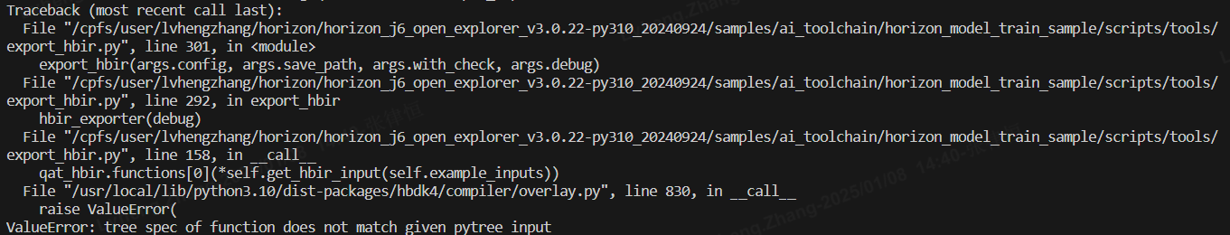

芯片型号:J6m OE版本:3.0.22 我在对自己的模型进行QAT的hbdk4.export操作导出qat.bc时,依据OE包中的export_hbir.py脚本步骤,在导出完bc文件后执行check,出现报错: Description 然后我执行OE包里的bev_former的demo,在export_hbir.py中发现默认没有开启check,若开启了到这一步也会报同样的错误,请问这个是check工具本身的问题吗?报错截图如下: Description

    你好,这个是你的环境问题或者是你改了什么东西吧,我用 OE包里的bev_former的demo复现了一次,过程是正常的,没有报错呀,下面是复现过程日志:

      收到,之前在3.0.22的OE包里我还更新过几个单独释放出来的包,现在整体改到使用3.0.27版本的OE包也不会报错了。
