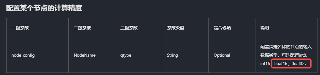

请问怎么把算子指定在cpu上啊?之前把算子设定为int8可以指定在bpu上,可是想指定在cpu怎么指定啊?
    如下,在qconfig的 "node_config" 节点配置指定的节点名称为float16就OK了,参考如下:
