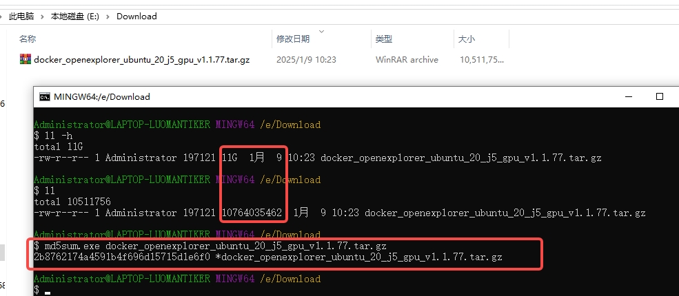

    你好,复现结果如下:
    1. 网页直接“下载OE包”是OK的,结果如下:

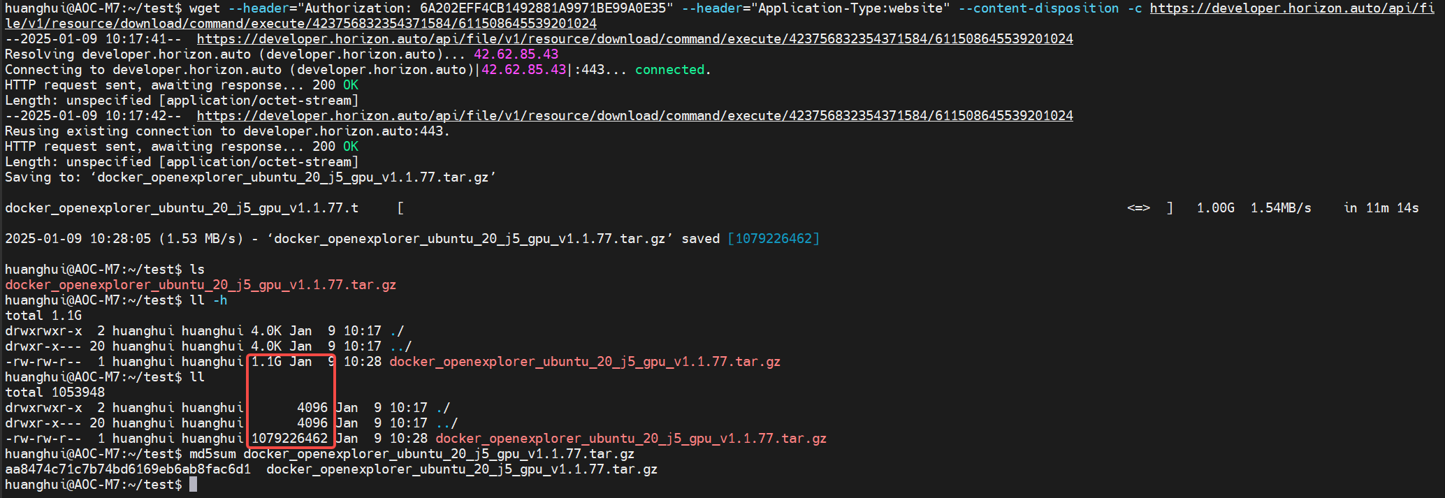

    2. “命令下载”确实存在问题,结果如下:
    另外,下载页面中的“ J5工具链SDK md5 ”也有问题,这个也请注意!!!!!
    上述问题我会想维护部门反馈更新,但网页下载目前看来是OK的,不影响你的使用哈!

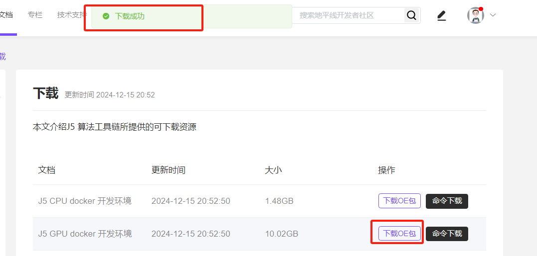

    • maiunlei回复HuangHui:
      您用的什么浏览器,为什么我用网页下载,点击之后立刻就显示“”下载成功“”,找不到下载文件和进度。
      2025-01-09
    • HuangHui回复maiunlei:
      看到下载成功后,不要关闭浏览器,稍等一会儿进度在下载管理器中就出来了,我这边是这样
