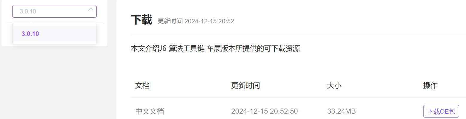

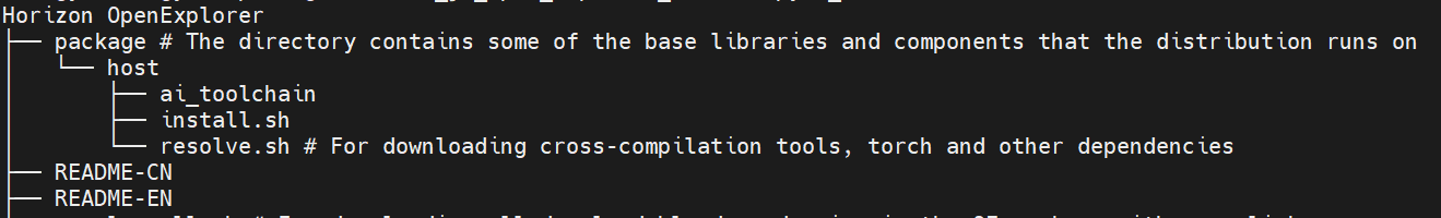

  1. J6 2. Matrix-6M 3. open_explorer_v3.0.10-py38 4. 板端部署 5. OE包内只有host目录没有board目录,板端缺少hrt_model_exec,转出的模型无法推理,有文件补充吗?

      因为我是在开发者这个文档里面下载的,我看只有3.0.10被上传了

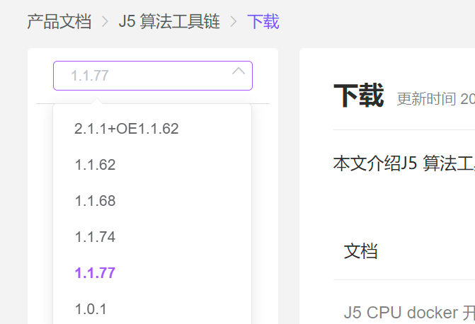

      好的,网站上的是不是也需要更新到一个相对新的版本,我理解3.0.10也确实太老了。我看J5下就有很多版本可选

    • HuangHui回复Bryan丶:
      J6现在不是通过网站释放的,后面如果开发 网站下载后会更新的,只是目前还不是这种模式。

    看看能不能找到ucp_j6_tutorial-X.X.X.tar.gz,里面有板端示例代码。

      您的意思是board目录下文件就是不在包里提供的是嘛?那个ucp下面包含可执行程序吗
      2025-01-09
    • PhoenixOwner回复Bryan丶:
      我不知道具体发包是怎么样的,你可以联系下官方的对接人员,看看能否找到ucp相关的资料。

      找到一个这个文件夹,您能帮忙看看这个里面东西全吗?能否支持板端部署推理
      2025-01-09
      是的,就是这个,可以看里面的dnn/basic_samples文件夹,下面有对应的示例代码。另外tools/hrt_model_exec里面有你需要的工具,按照下面的build.sh设置下,就可以编译出来。
