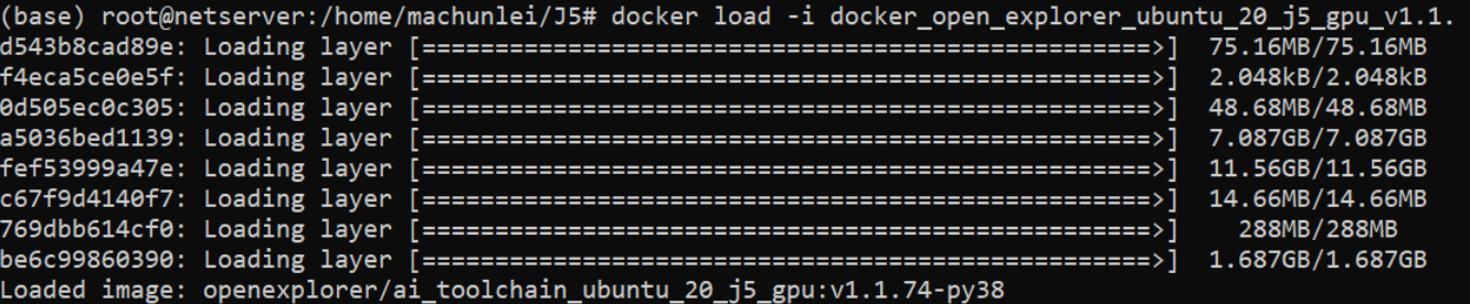

您好,目前我通过网页下载了1.1.74版本,步骤如下:
  1. docker load -i docker_open_explorer_ubuntu_20_j5_gpu_v1.1.74.tar.gz
  2. docker pull openexplorer/ai_toolchain_ubuntu_20_j5_gpu:v1.1.74-py38 执行这条指令的时候就报了bug如下:Error response from daemon: Get "https://registry-1.docker.io/v2/": net/http: request canceled while

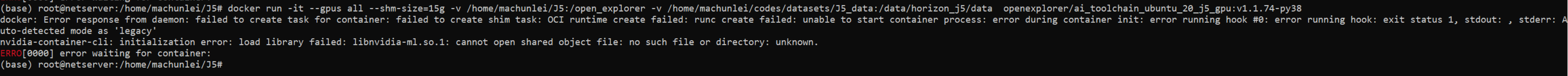

  3. 我尝试 docker run -it --gpus all --shm-size=15g -v /home/machunlei/J5:/open_explorer -v /home/machunlei/codes/datasets/J5_data:/data/horizon_j5/data openexplorer/ai_toolchain_ubuntu_20_j5_gpu:v1.1.74-py38也报了错误
我的步骤有问题吗,需要怎么操作呢
    你好,从你上传的两张图片看
    图片中没有看到问题,你通过docker images看看image的list吧,如果其中已经有了,就说明加载成功了。
    这个是运行docker构建docker容器出问题了,错误信息也在提示中有打印
    nvidia-container-cli: initialization error: loadd library failed: libnvidia-ml.so.1: cannot openshared object file:no such file or directory:unknown.
    这个看起来是你的cuda环境的问题,尝试下面步骤试试呢:
    1。 不使用GPU,构建普通的container:docker run -it--privileged=true -v /home/machunlei/J5:/open_explorer -v /home/machunlei/codes/datasets/J5_data:/data/horizon_j5/data

    对于 nvidia-container-cli: initialization error: loadd library failed: libnvidia-ml.so.1: cannot openshared object file:no such file or directory:unknown.试着检查一下:
    1.执行命令 nvidia-smi 检查 HOST 系统的 NVIDIA 驱动
    如果命令不可用或返回错误,说明主机系统的 NVIDIA 驱动未正确安装,需要先安装驱动。
    2.确保HOST安装了 nvidia-container-toolkit
    3.验证主机系统中是否存在 libnvidia-ml.so.1,比如系列命令(目录可能在不同系统下会有变化)
    ls /usr/lib/x86_64-linux-gnu/libnvidia-ml.so.1
    注:如果文件不存在,需要重新安装 NVIDIA 驱动;如果文件存在但无法加载,可能是路径未正确挂载到容器中。
