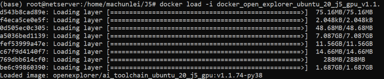

步骤2 使用docker load -i xx 本地加载了镜像,成功了,如图1。

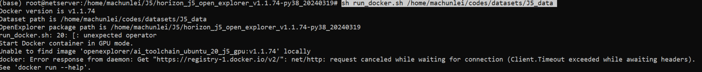

步骤3 docker pull openexplorer/ai_toolchain_ubuntu_20_j5_gpu:v1.1.74-py38 拉取镜像,失败了,报错,如图2.好像是源的问题。

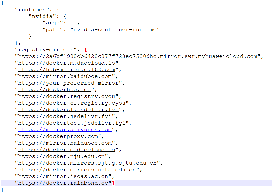

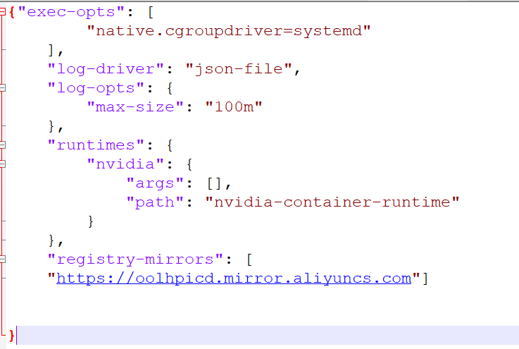

步骤4 我更换了/etc/docker/daemon.json中的源,试了多种方式,换了阿里、中科院的,还有其他的。如图3和4。重新加载daemon、重启docker,不管用还是报步骤3中的问题。
步骤5 我试了使用OE开发包拉取的方式,在执行sh run_docker.sh /home/machunlei/codes/datasets/J5_data 时,还是拉取有问题,如图5.

    这个逻辑没对呀, docker load -i和docker pull 的作用是相同的,目的都是把镜像加到docker中,只不过 docker load -i xx是使用本地的文件加载,而 docker pull是从网络上根据名字拉取。
    如果二者都是OK的情况下,用一种就OK了,但是docker pull 是从服务器上拉取,而OE工具链应该没有上传到外网docker服务器,所以 docker pull是不可能成功的,除非你用的地平线内网。
    所以,不要使用 docker pull了,直接用 docker load -i xx就OK了

      那我docker load -i xx ok了之后,应该是执行docker run -it启动docker 镜像吗?
      2025-01-10
    • HuangHui回复maiunlei:
      是的, docker load -i xx ok 了之后,通过docker images查看一下目前镜像的情况,如果load的镜像在 docker images 的列表中经证明OK了,就可以使用 docker run -it 构建contianer和使用了,记得-v映射一下OE包哈,另外最好在 docker run 中加入 --privileged=true
