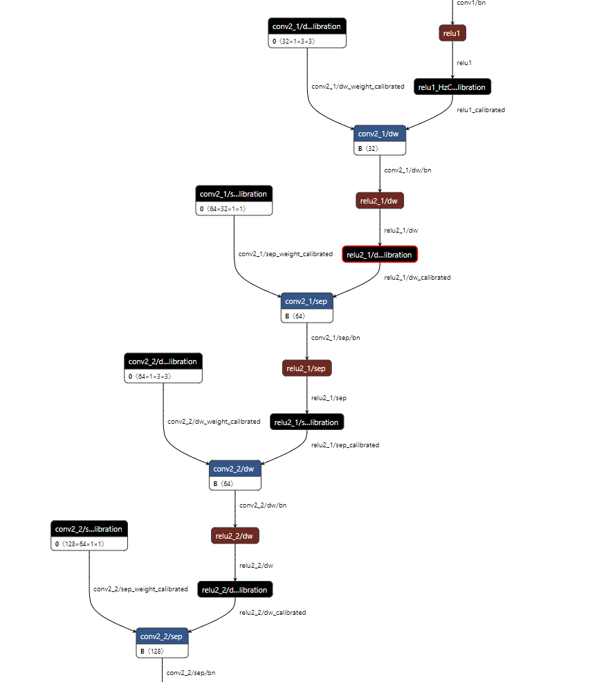

      不是的, *ptq_model.onnx 是伪量化模型,其中的运算还是浮点形式的,只不过其中存在一些伪量化节点进行float->int->float的处理以是的模型在真正成为量化模型之前可以感知量化带来的影响。
