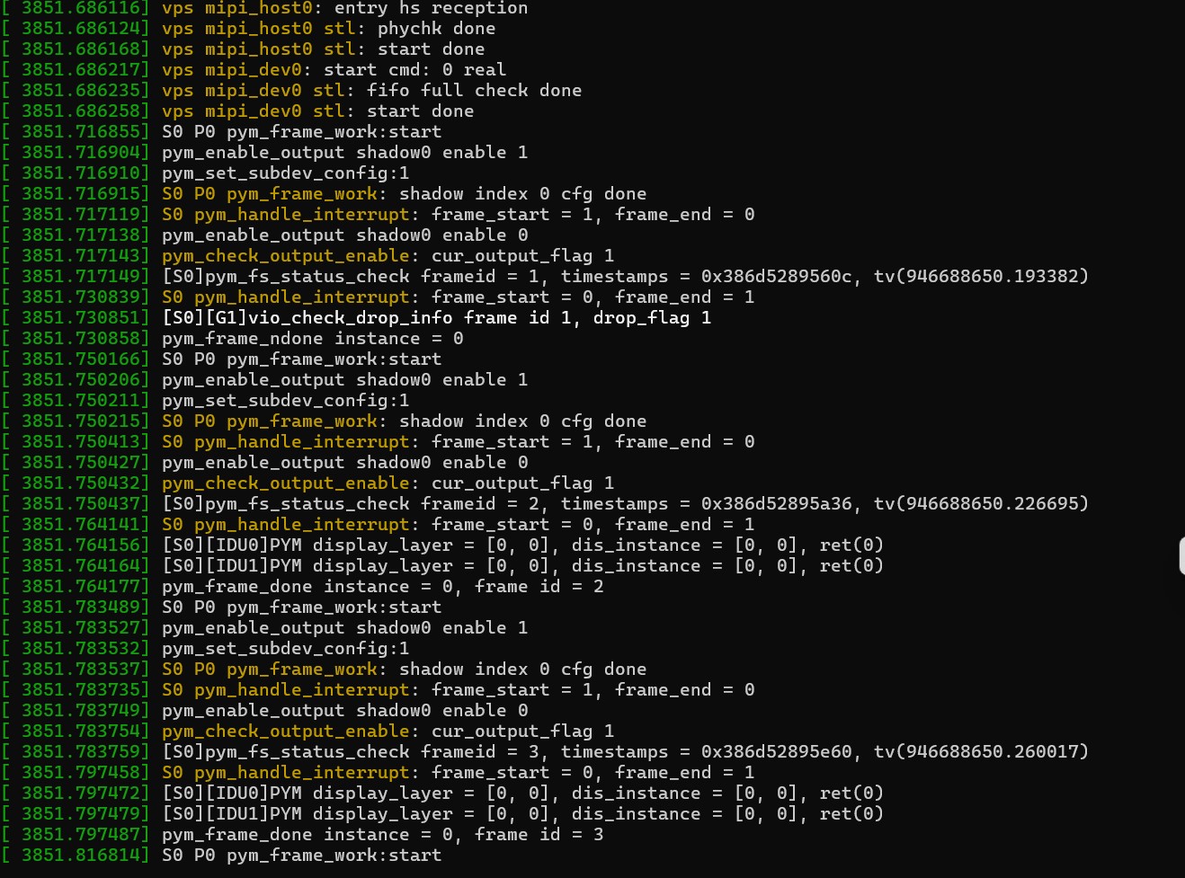

      dmesg中没有什么信息吗? 比如buf队列的信息?可以开启pym的debug,查看每帧的处理信息 echo "file hobot_pym_ops.c +p" >/sys/kernel/debug/dynamic_debug/control

      从 hobot_pym_ops.c 输出信息看,没有看到明显的错误。
      dmesg log如下,我上传下完整log的附件。会不会是pym性能受限了。

    • zsy回复szc:
      看时间间隔是正常的是33ms ,后面的日志也是间隔33ms吗

    • zsy回复szc:
      排查了下 是没有输出buf了, 导致pym关闭了dma->ddr的输出,可以在pym配置中开启 "pingpong_ring": 1,防止无输出buf可用时 闭了dma->ddr的输出
