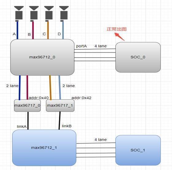

如上图所示。SOC_0 是 J6E,SOC_1 是J5。
现在场景是这样的:四路摄像头接入到max96712_0 后,通过portA 输出到SOC_0,并显示正常。同时 通过portB  bypass 到两颗max96717。 max96717 接入到max976712_1,  然后接入 SOC_1. 如上图。
soc_1 要能正常显示bypass 过来的四路图像,该如何设置?

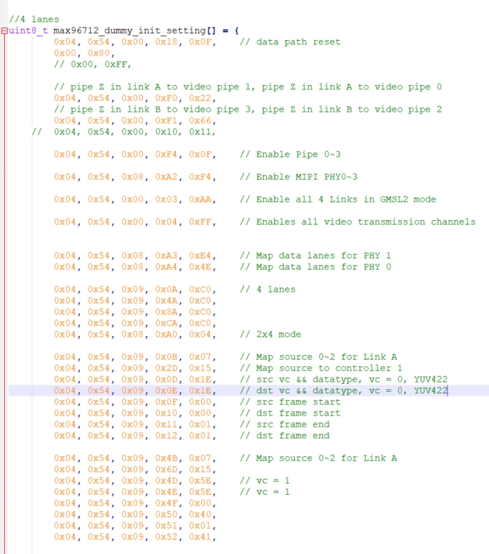

max96712_1  的设置

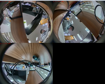

    目前是能出来 linkA 的pipe0 和pipe1,linkB 的pipe0,linkB 的pipe1 始终无法出图。但是 四个pipe 单独是能出图的。四个pipe在一起就没法同时出图了。

  • 默认57600
    楼主,可以共享一下最新的进展和max96712_0 max96717_0/ max96717_1的配置参数吗?
    2025-02-25
  • 默认59008
    楼主能分享一下max96712_1的寄存器配置吗?图片分享的似乎不太全
    2025-03-06
