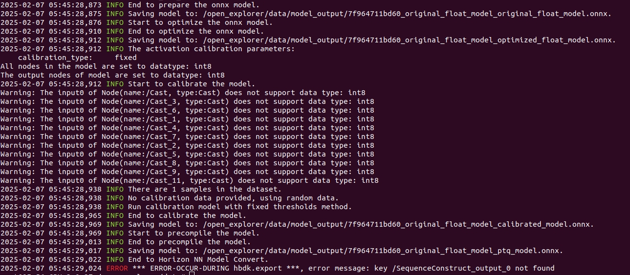

论坛算法工具链hb_compile模型转换失败,出现SequenceConstruct not found
默认476162025-02-07
60
J6M OE3.0.27
hb_compile模型转换失败,出现ERROR *** ERROR-OCCUR-DURING hbdk.export ***, error message: key /SequenceConstruct_output_0 not found

    收到,我们先复现看看,稍后跟您同步
    2025-02-07
    你好,我们已复现该问题,需要进一步分析,有进展会及时同步给你,感谢理解支持~
    2025-02-07

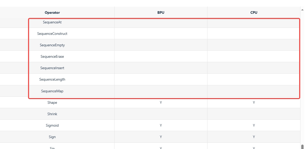

    你好,重新审查了一下你的模型,Sequence节点输出类型也是不支持的,这个是导致错误的原因。 目前这个模型中目前存在的Sequence类别算子都是工具链无法不支持的,另外后面的if..else结构也有问题,所以,针对目前这个模型,工具链还无法进行量化,后期支持 Sequence类别算子 后我们会在版本迭代中发布,感谢理解支持。
