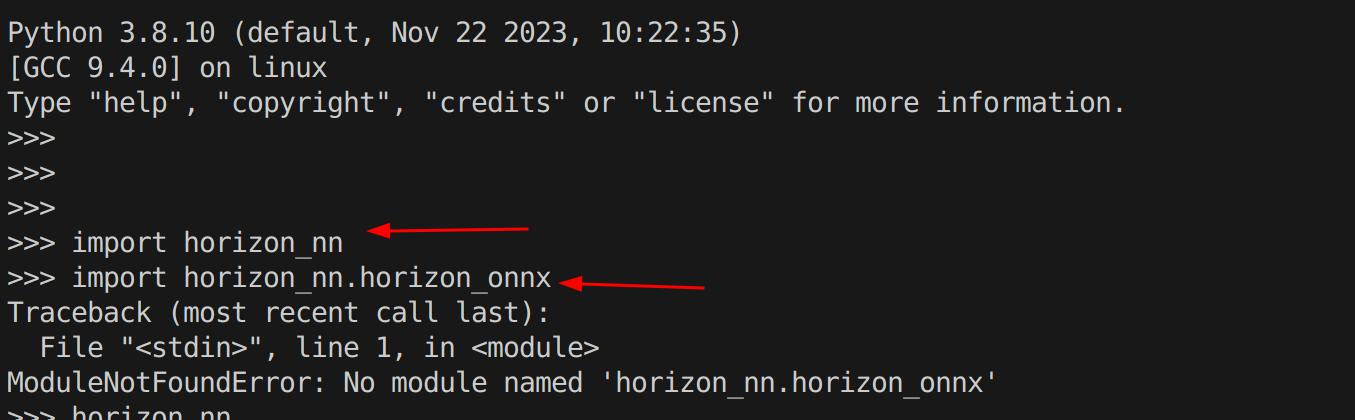

开发环境:openexplorer/ai_toolchain_ubuntu_20_j5_gpu:v1.1.77-py38;horizon_j5_open_explorer_v1.1.77-py38_20240802
>>> horizon_nn <module 'horizon_nn' from '/usr/local/lib/python3.8/dist-packages/horizon_nn/__init__.pyc'
> >>> import horizon_nn.horizon_onnx Traceback (most recent call last): File "", line 1, in ModuleNotFoundError: No module named 'horizon_nn.horizon_onnx'

    您好您先看下用pip showhorizon_nn看下有没有这个包
    2025-02-10
    • ZQQ回复HuangHui:
      有这个包,import horizon_nn 没有问题, import horizon_nn.horizon_onnx 这个就报错

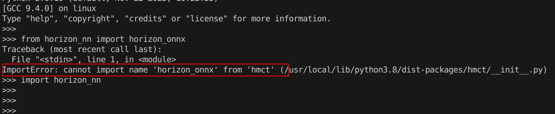

    • HuangHui回复ZQQ:
      用 from horizon_nn import horizon_onnx呢
      2025-02-11
    • ZQQ回复HuangHui:
      2025-02-11
    • HuangHui回复ZQQ:
      我们讨论了下,应该是工具链的问题 ,测试存在纰漏,我们之后再研究下。
