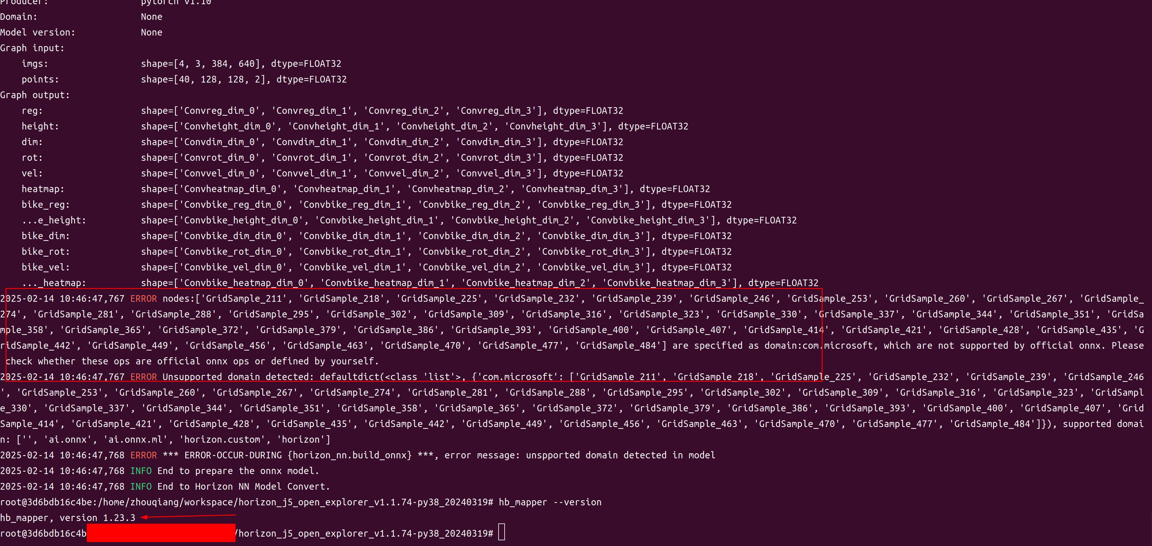

onnx转bin模型失败,这是算子不支持吗?官方说支持,请问下这是啥原因
    你好 ,可以提供下转换失败的onnx文件以及配置文件吗

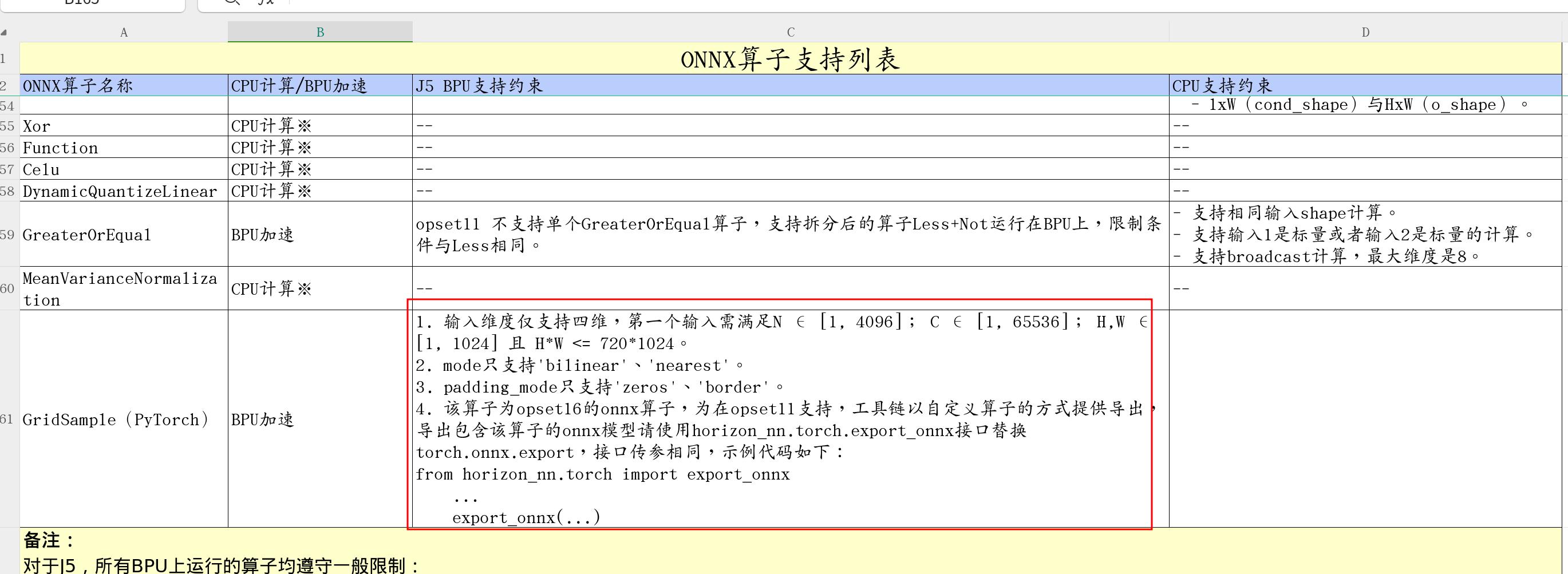

      导出onnx文件时候的版本是多少呢opset,你可以尝试降低下opset比如从opset16降低到opset11,或者opset13,
      2025-02-14
    • HuangHui回复ZQQ:
      你需要该你的模型,用地平线的gridsample算子 不要用pytorch的gridsample算子 ,然后重新导出onnx模型,到处时候 opset设置成11
      2025-02-14
    • HuangHui:
      用 from horizon_nn.torch import export_onnx导出,之后会自动将gridsample替换为地平线的算子,不需要手动去改。

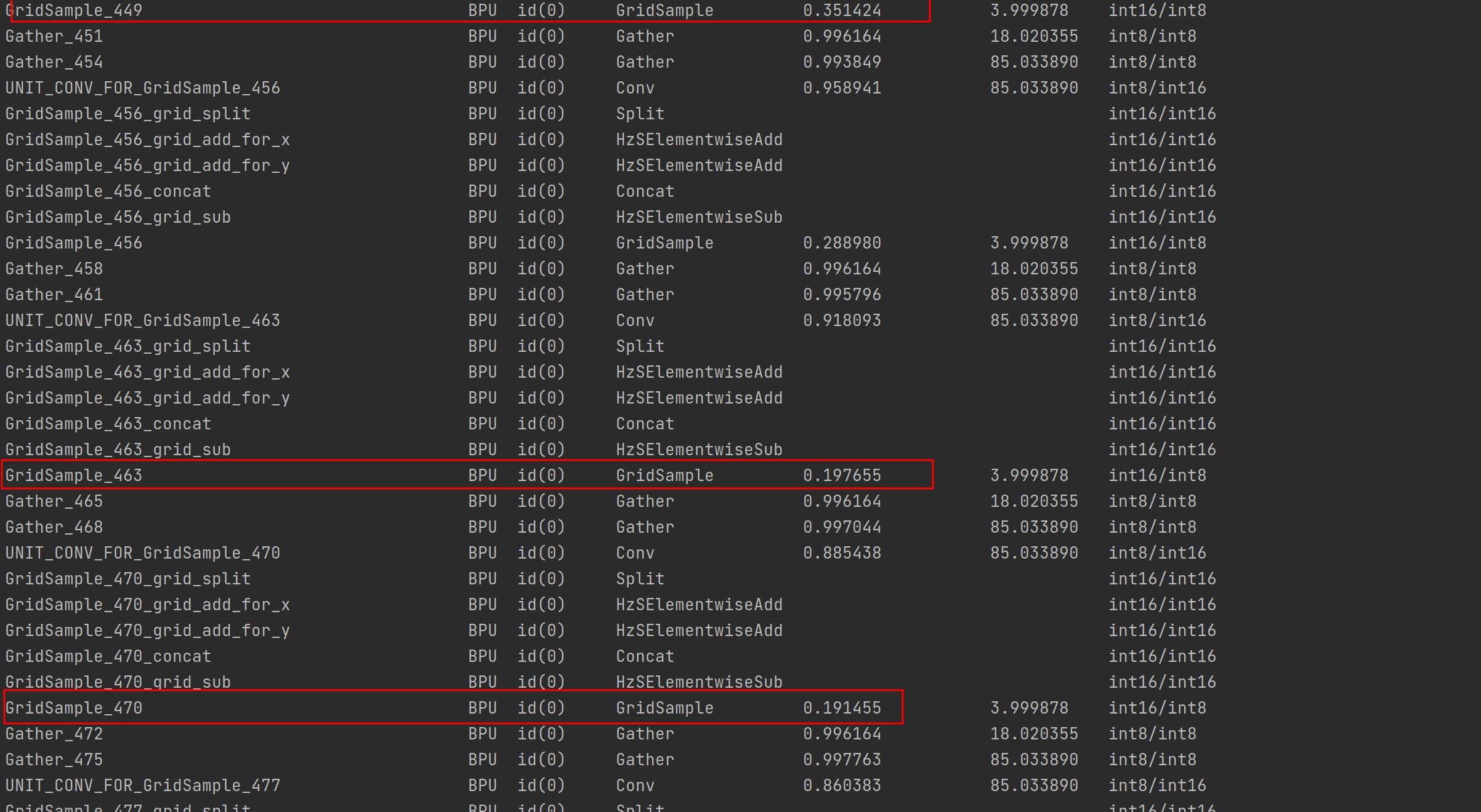

      使用1.1.74的开发环境按照上诉代码替换后domain后,grid_sample算子精度很差,这是啥原因?还有其他方法吗
      2025-02-19
    • HuangHui回复ZQQ:
      你尝试下另外一种方法呢,J5的1.1.74版本呢或许是直接改掉domain这种方法有问题,虽然这样编译可以过 。可能是不同的公司对gridsample算子的实现以及优化也不同。

      想问下gridsample模型转换的时候要注意哪些点吗,还是和普通op一样转就可以了,因为上面这个转完精度不行的 也是 import torch.nn.functional as F 中的gridsample,在你们镜像里用的torch gridsample是已经修改过了是吗
      2025-02-21
    • HuangHui回复baoyu:
      修改完之后重新训练下,在导出onnx进行ptq,每个公司对算子的实现逻辑都不太一样
