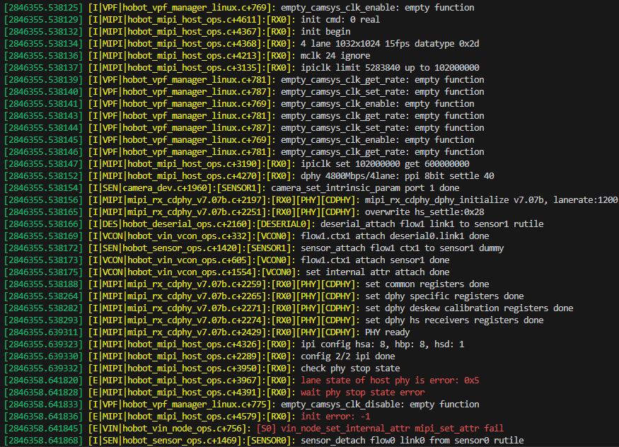

      这是dmesg log,看起来就是没有检测到stop state?想问一下,我是否可以通过读取某个96712的寄存器,来确认MIPI的状态是否在LP?

      我想确认一下,在vio_init和cam_init的时间点,需要serdes处于什么样的状态?是要把MIPI-CSI的流打开还是关闭?wait phy stop state error是什么原因?
      因为我这边执行这个init会卡住一段时间,我觉得应该是正在等待MIPI的某种状态,最后timeout了错误,但是我这边不知道要如何调整serdes或者sensor的配置去满足这种状态

      从你出错的日志看,mipi是没有获取到解串器的clk信号的,你有最新的J6的配置文件吗,能不能基于J6的配置文件试试的

      camera init的时候要让serdes处于ready状态,卡主是因为mipi在 check stop有个retry机制吧,你这个错误像是mipi的初始化就异常的,最好是能基于J6的配置文件重新再试试

      这个就是mipi协议的LP-HS的一个过程,是需要等到stop state才开始的,你这个错误看上去就是mipi初始化异常了,或者用错了rx
