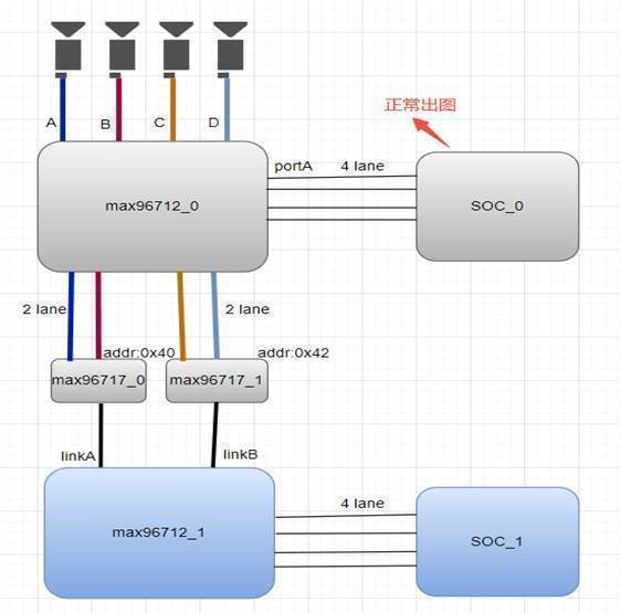

方案同 https://developer.horizon.auto/forum/12720 如下图所示,J6M平台上想将MAX96712_0 bypass输出到MAX96712_1
MAX96712 bypass给MAX96717
问题现象:
SOC_0使用sample能正常初始化
max96717_0和 max96717_1的0x112寄存器值为0x0A,寄存器0x38D和0x38E值都为0,无法接收到数据
max96712的lane_mode配置为64
hb_j6dev.json中的相关字段配置如下
诉求:
max96717_0和 max96717_1能收到数据,如果能提供对应的寄存器配置更好
