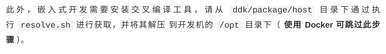

      感谢!我的开发机搭建好了官方docker环境的,应该是在这个环境下编译吧?我看官方文档提到交叉编译工具是配置好了的
      2025-02-25
    • HuangHui回复默认44288:
      您说的开发及应该就是服务器端而非板端吧 ,若是,那就是您说的这样,服务器端编译,板端推理,服务器端用which g++,which gcc 看下路径们是否安装了交叉编译工具,如没有,export以下,格式export CC= gcc路径,export CXX=g++路径,

      开发端是我自己的电脑,就是一个带gpu的笔记本,系统是ubuntu22.04,我打算试试在电脑上编译依赖包,再把编译得到的文件拷到板子上,电脑环境是docker_open_explorer_ubuntu_20_xj3_gpu_v1.16.4.tar.gz这个docker镜像的环境,官方文档这段我的理解是,这个docker环境自带交叉编译工具,在这里编译成功就能上板了
      2025-02-25
      这样也可以的 ,您可以试试good_org.svg
