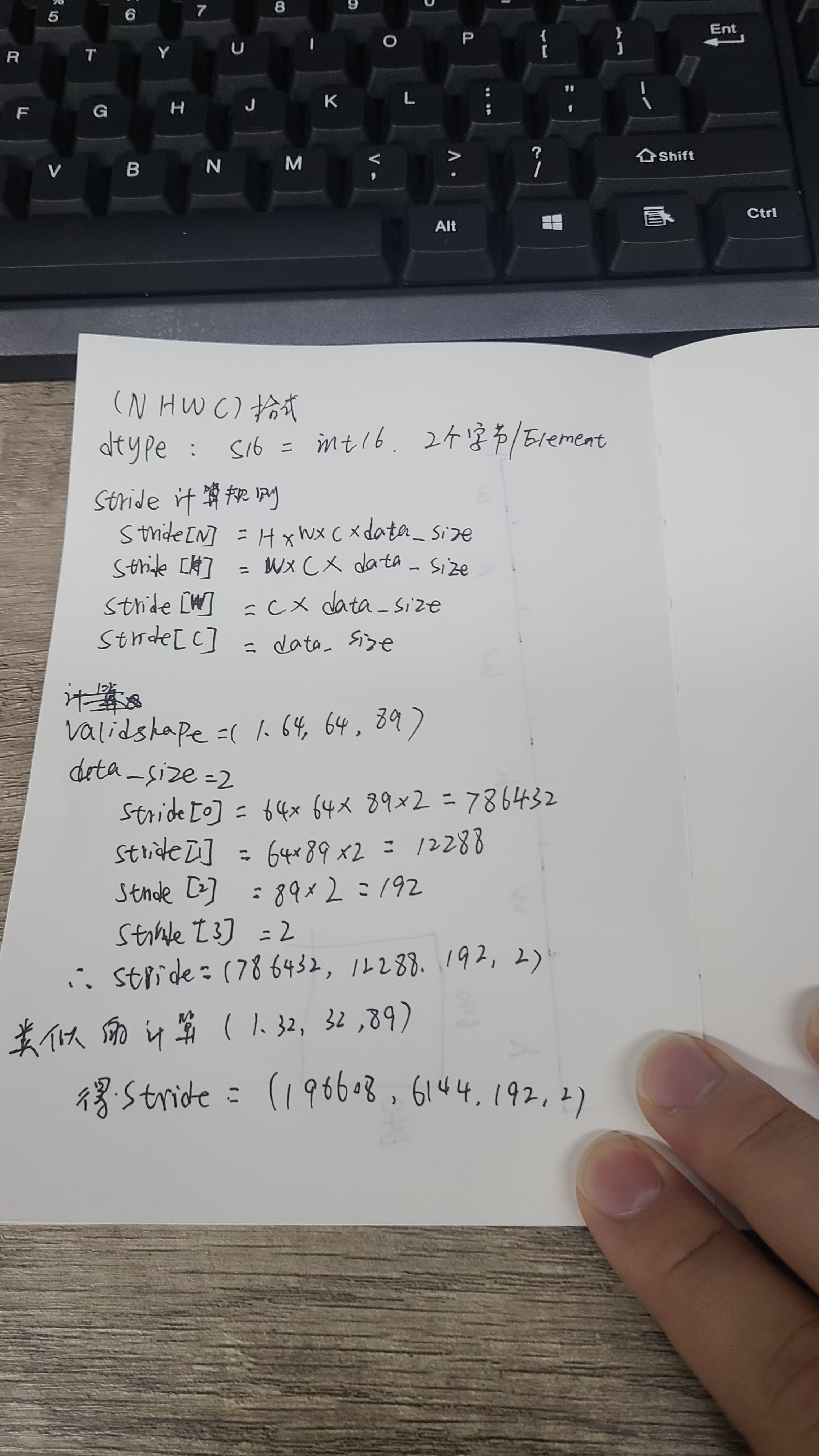

    • HuangHui回复ZQQ:
      下面讲的很清楚这里我刚刚写了个计算过程 你参考下
      2025-03-04
    • HuangHui回复ZQQ:
      2025-03-04
