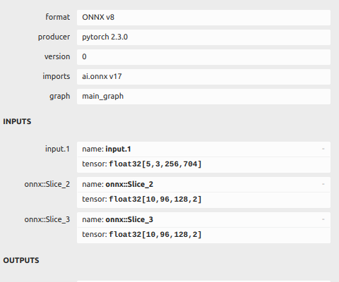

      谢谢, 我这里 输入 4*3*800*1024 ,4*4*4 这些实际组成一组(4个相机图像作为一次推理输入) ,即 1*4*3*800*1024,1*4*4*4, 如果改成dynamic batch 那就要拓展一个batch维度?

    • 默认23232:
      类似 这样, 5个周视相机进行同步 作为一组
      2025-03-06
    • HuangHui回复默认23232:
      那这样还是只有一个input单输入模型 ,你把你的数据,五个相机的数据,数据前处理时候 在dim=0维度concat在一起就可以了 ,作为一个输入,不过要注意concat的顺序 ,
      2025-03-06
    • 默认23232回复HuangHui:
      也就是说, 我的onnx 不用重新生成, 只需要保证输入数据连接好,修改input_parameter中的input_batch参数,如 input_batch = 4, 即将4个 5*3*256*704的数据cat 组成1个npy,其他输入类似处理?

    • 默认23232回复默认23232:
      input_batch为转换后上板hbm模型输入batch数量而我这边依然希望上板推理也是5*3*256*704 数据 (5个相机各取一帧的数据, 这些数据在网络中有交互),所以修改input_batch 不行
      因为你的onnx模型输入已经固定了即 5*3*256*704,所以 你传入的数据也只能是这样的,你可以试着将前面两个维度展平变成(15,256,704)然后扩展维度(batch,15,256,704),这样的话你的原始模型可能要重新训练重新导出onnx

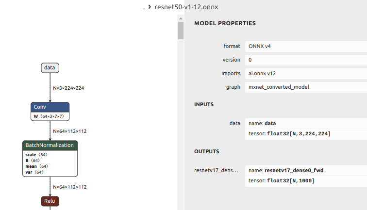

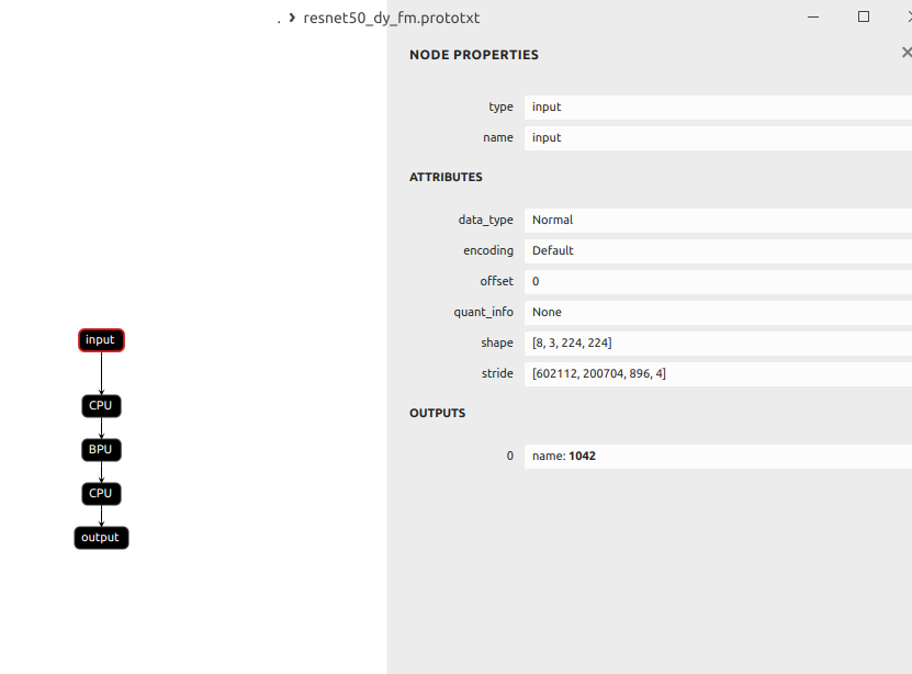

      您好,我拿 动态batch resnet50 ( 此处故意export dynamic,实际推理时候固定batch size=1,并且只需1个输入1*3*224*224 ) 做了一个实验,的确可以多batch calib, 但是最终生成的hbm 的输入也变多了 有8个 1*3*224*224,如果将separate_batch : False, 输入有1个但是shape 8*3*224*224又不符合,均与期望不符合!
      刚和他们讨论了一下,onnx模型batch需要指定为1,他在推理时候,会优先使用batch 8,到那时遇到特殊情况 会回退到1.
      2025-03-12
      你如果不设置input batch参数呢,这个好像是他默认会优先使用batch为8的批量,
      2025-03-12
      谢谢 @Huanghui,我将onnx导出shape为 1*3*224*224
      设置 input_batch=8, separate_batch : False得到如下hbm ,
      请问 在 hrt_model_exec 推理时候 怎么保证是 按1*3*224*224 shape进行推理的 ?
      纠正下,是在校准时候会优先使用batch为8的批量
      2025-03-12
      推理时候就是一张一张推理的
      2025-03-12
      明白了, 这个8 是hb_compile 里面写死了(我刚刚跑了一下,onnx 导出的dim_0 =1,在config里面 input batch 不设置),和你说的是一致的,再次谢谢。
