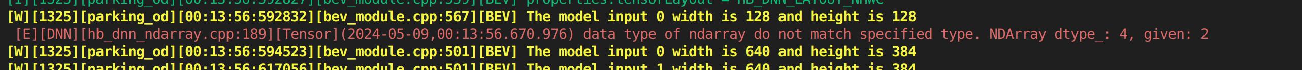

  • ZQQ
    这是为啥?points文件数据类型是numpy.int16的,
    2025-03-06
    • ZQQ回复ZQQ:
      2025-03-06
    • HuangHui回复ZQQ:
      2025-03-06
    • HuangHui回复ZQQ:
      你把数据类型换成F32试下呗
      2025-03-06
    • ZQQ回复HuangHui:
      数据类型换成了float32的,也还是报错
      [E][DNN][hb_dnn_ndarray.cpp:189][Tensor](2024-05-09,01:49:34.505.622) data type of ndarray do not match specified type. NDArray dtype_: 4, given: 2 ,这是为什么?看起来像是easydnn框架的错误
      2025-03-06
    • HuangHui回复ZQQ:
      把数据类型换成uint8试一下,还不就是int8,应该就可以
      2025-03-06
    • HuangHui回复ZQQ:
      dtype_4应该表示uint8,dtype_2表示f32
      2025-03-06
    • ZQQ回复HuangHui:
      这个是不是说错了?dtype_4应该表示int16,dtype_2表示int8阿?
      2025-03-11
    • ZQQ回复HuangHui:
      我给tensor分配内存后,全部初始化为0,请问下为啥也报这种错误?是模型量化有问题嘛?
      2025-03-11
