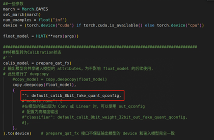

J5 v1.1.74OE包环境对模型calibration操作出现报错
在配置QAT部署方案的calibration阶段,算法模型中的所有模块(如编码,解码)都已经正常加载,且数据也能正常量化后

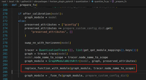

在如图示位置出现了如下报错:
尝试对插件源码进行修改移除该参数,但在replace_function_with_module 函数调用的位置并未发现有对应的_stacklevel参数
请问出现如此报错,是否因为我们自己的浮点模型出了问题?或者是该如何修改解决如此问题?
技术深度解析征程5
    你好,换一个docker镜像呢?比如1.1.77 ,我猜测有可能是这个插件跟当前版本不太匹配的原因
