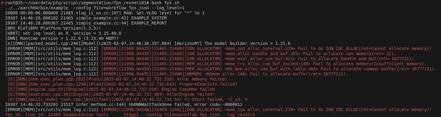

我自己通过PTQ方法量化了FPN模型,用hb_mapper makertbin量化显示成功转换,相关log在附件中。但当我在J5板端想部署模型测帧率时,出现了图中所示的错误,请问是什么原因?

    我的fps_workflow.json文件配置如下
    上述问题是在调用fps.sh时出现的,fps.sh脚本内容如下

      每次发都会重复几次,忽略重复的即可

    用hrt_model_exec perf验证模型是否正常,出现hbDNNInitializeFromFiles failed, error code:-6000002。这表示模型哪里出现了问题
    2025-03-07
    模型太大,ION内存不够了,试下单线程能不能推理

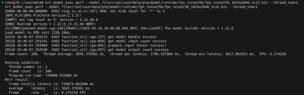

      我用hrt_model_exec perf验证,设置thread_num=1,load model to ddr花费1338ms,模型应该不算大吧?我看其他正常推理的模型花费的时间更长

    • 默认38336回复DR_KAN:
      它的延迟也特别大,这是不是还是模型本身的问题?

    • HuangHui回复默认38336:
      也有可能是跟你的输入数据有关,你输入的1024*1024,像官方示例里面应该没这么大吧,尺寸若呈几何增长,推理时间肯定要更长的

    • 默认38336回复HuangHui:
      您指的是我fps_workflow.json里输入维度的1024*2048吗?我看提供的其他分割模型示例也是一样的大小
