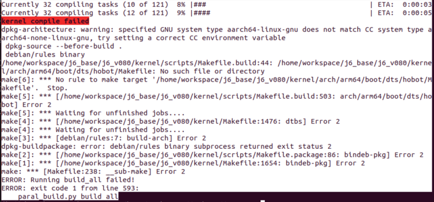

底软 j6_v080

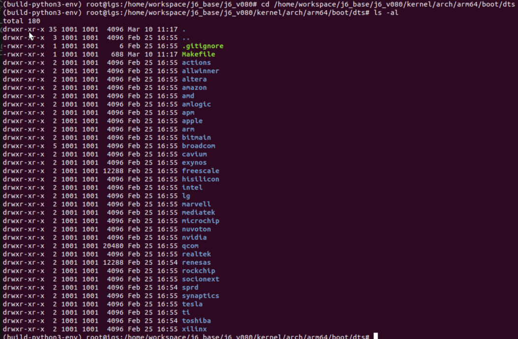

编译kernel时报错找不到hobot相关目录
报错位置确时没有hobot目录,见图
log见附件
    不在这个目录 在hobot-driver目录的
    2025-03-10
    • 进击白加黑回复费小财:
      你好,需要怎么修改下查询路径呢
      把路径j6_v080/kernel/arch/arm64/boot/dts/下,Makefile文件中的“subdir -y += hobot"注释掉就行吗

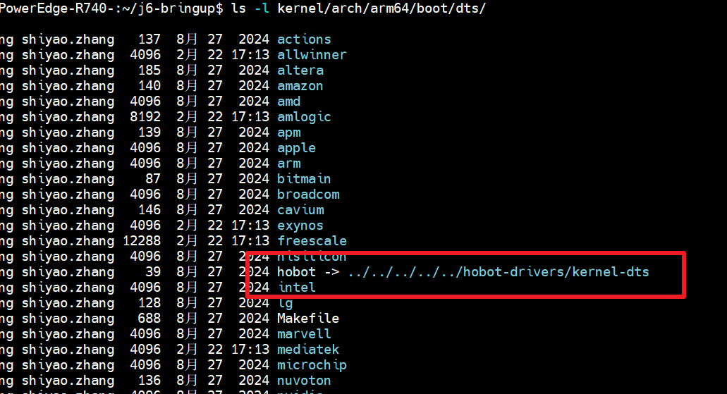

  • zsy
    看着是软链接丢了,自己手动拷贝下或者链接下
