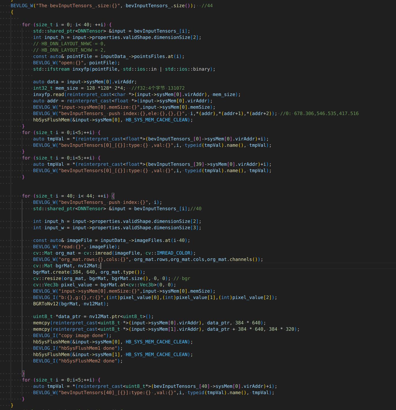

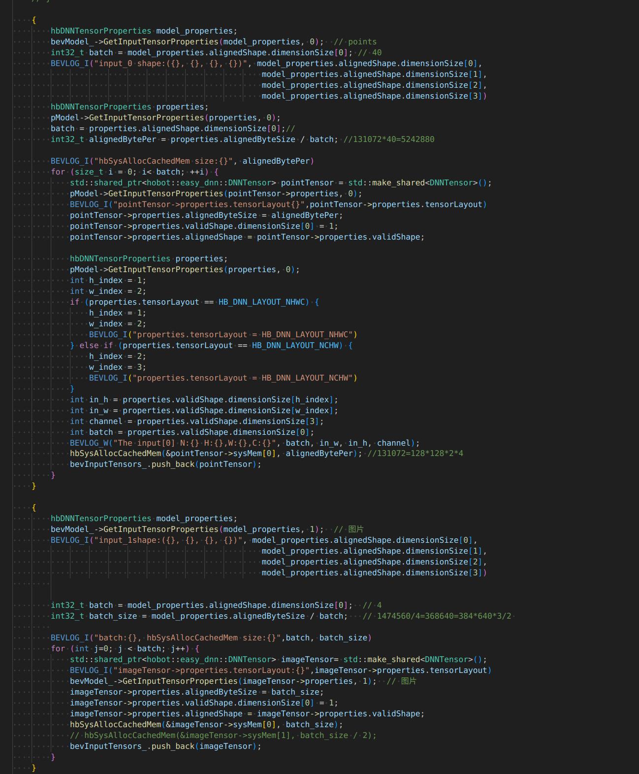

      是这样的阿,模型2个输入,40x128x128x2(float32),4x3x384x640(nv12),我初始化tensor的时候,首先分配内存,然后在把数据读进去,这样对嘛?

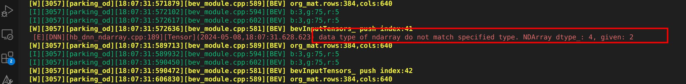

    • ZQQ:
      运行的时候一直报数据类型不对,[E][DNN][hb_dnn_ndarray.cpp:189][Tensor](2024-05-08,18:07:31.628.623) data type of ndarray do not match specified type. NDArray dtype_: 4, given: 2

    • HuangHui回复ZQQ:
      这个是双输入模型 板端部署,
      你参考下

    • HuangHui回复ZQQ:
      不是,omnidet模型的部署代码啊,这个是双输入的,已经推理成功的

    • HuangHui:
      指定featuremap时候就不需要计算mean value了你可以将原始数据输入的上面那段我之前是做了个归一化,

  • DR_KAN
    featuremap 输入在runtime_sample里是有推理示例代码的
