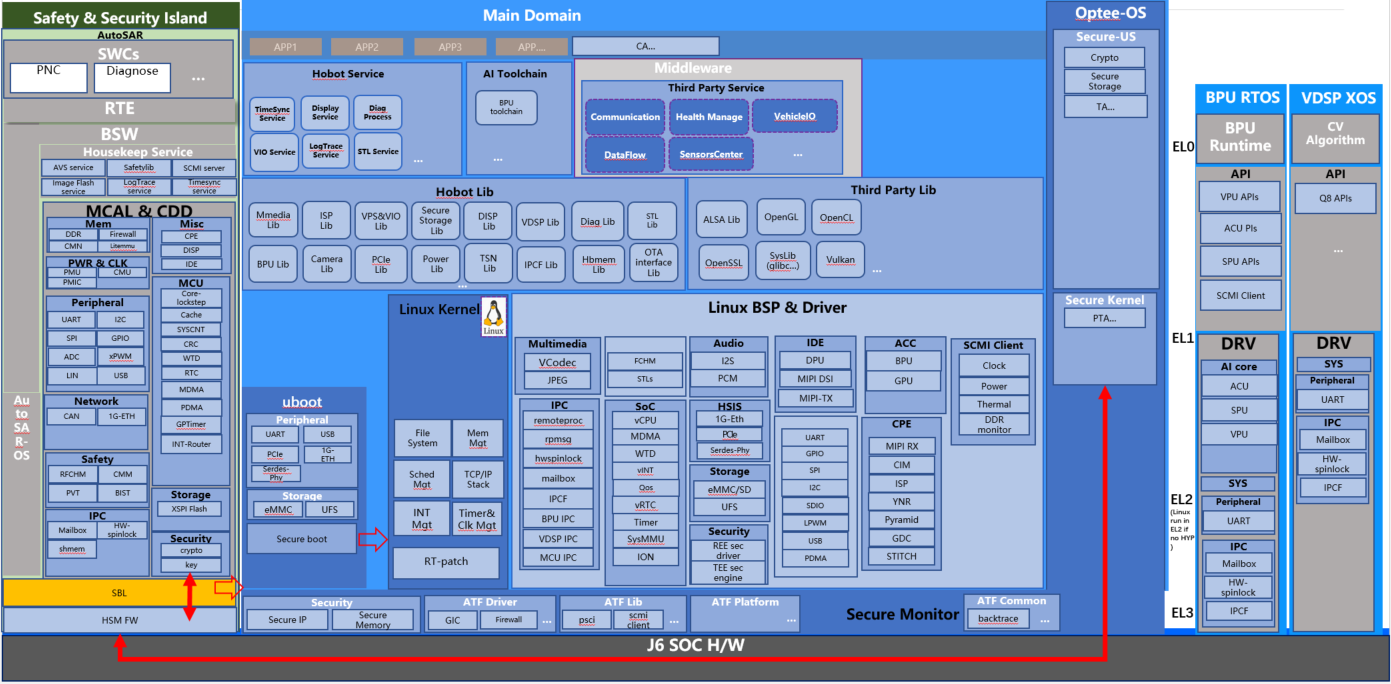

中间main domain块中,uboot模块对于快启(仪表、360、rvc)推屏显示能力是否足够,是否有成熟方案可以提供?或者其他快启方案?

      目前了解到一种方案uboot上单用一个cpu进行360环视推屏显示,帮忙share一下uboot配置cpu相关的资料,感谢

      你的意思是系统之跑uboot,然后uboot只跑一个单cpu去跑感知的业务?

      j6 core 上通过vm虚拟跑两个系统(Linux+android),在安卓没有完全启动前(没进入到桌面),通过uboot跑一个单cpu,推360环视画面到屏幕显示

      那没有这种方案的,只有mcu可以做到,uboot不支持的
