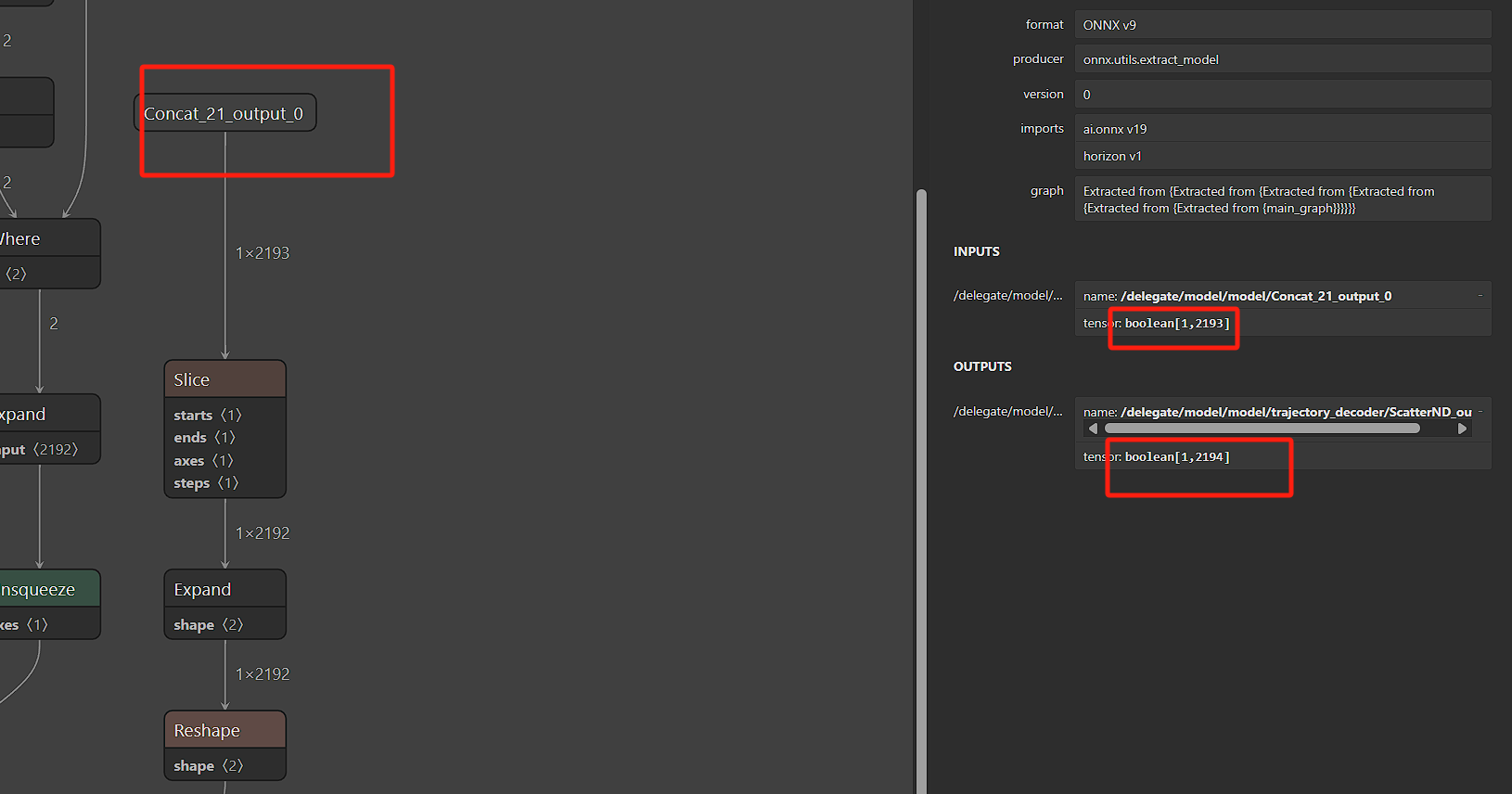

在OE docker环境中完成模型编译后,使用hrt_model_exec 工具验证模型,不管是在OE docker中还是在板端都会出现
unknown element type: bool8
问题,目前定位到是由于scatterND算子导致,并且拆分出最小模型用于验证,模型链接:链接: https://pan.baidu.com/s/1A71qzePKm-mfYhtxQ8DEdA?pwd=irsy 提取码: irsy 复制这段内容后打开百度网盘手机App,操作更方便哦 --来自百度网盘超级会员v5的分享

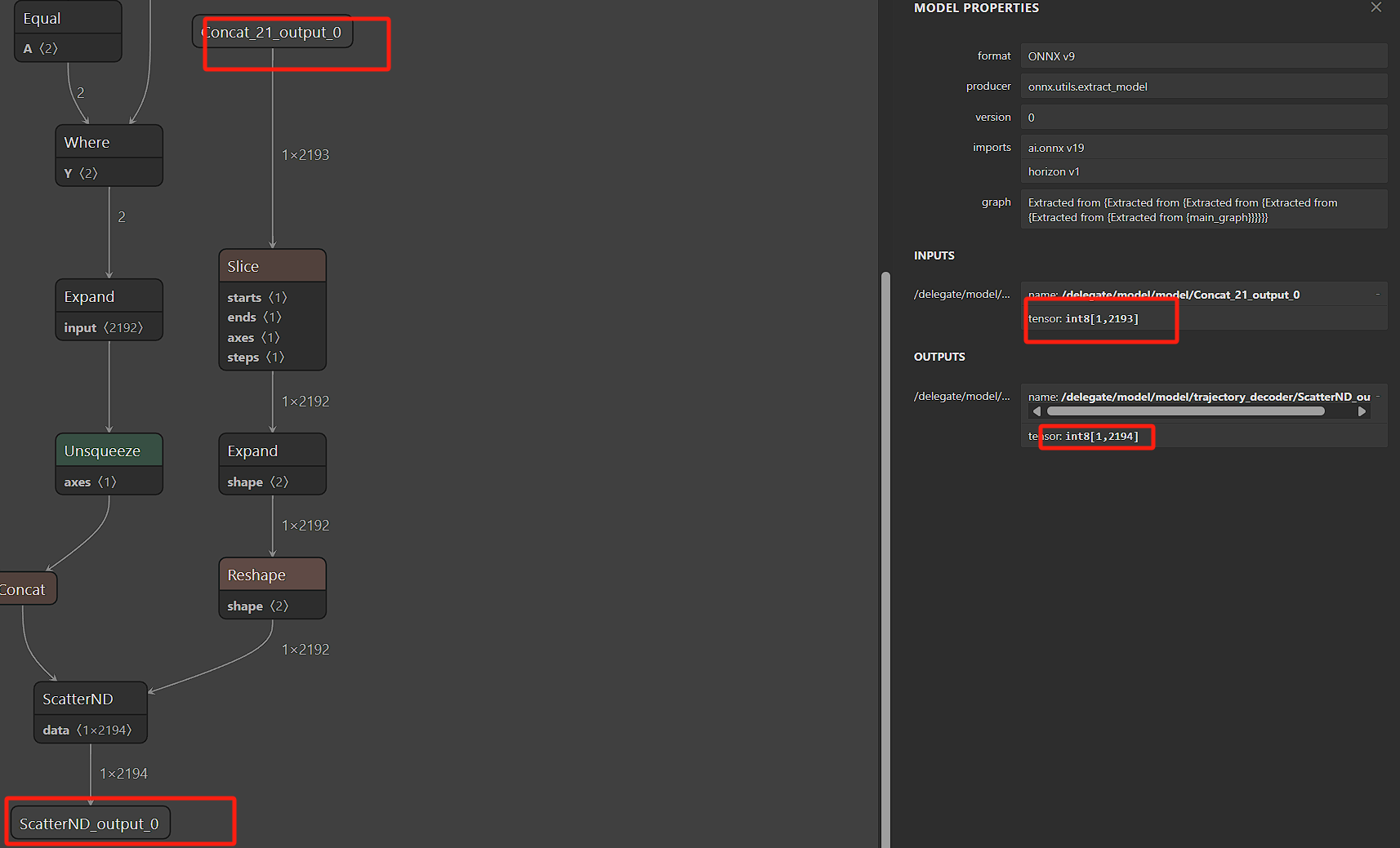

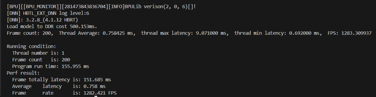

    你好,经过分析,你可以替换原来的数据类型从bool转为int8,自己根据情况转换,相对这些操作来说,计算量不是很大,不会太影响性能,下边的图就是基于输入修改bool转int8计算的,性能足够

    • HuangHui回复HuangHui:
      这里三张并成一张了,你分开点着看

    • 默认47616回复HuangHui:
      好的,我试一下
