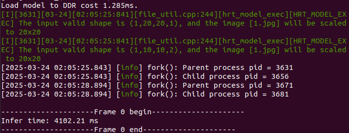

    我想测试单个算子用J6推理后的输出结果的精度;目前我采用的方法是搭建了一个只有单算子(sigmoid)的onnx模型(1,3,20,20),然后转换成hbm模型,用hrt_model_exec infer --model_file=sigmoid_float32_model_nv12.hbm --input_file=1.jpg,1.jpg --input_img_properties=Y,UV --input_stride="640,32,1,1;320,32,2,1" frame_count 1 去推理 。
    其中1.jpg是(20,20,3)的(没有影响吧,因为我想让数据是float的从0到199,这样好对比输出精度);
    Description
    最后结果只能显示推理模型的时间,请问如何得到具体的模型输出结果呢,或者如何实现我想测试单算子的输出结果的目的呢?

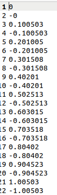

      你好,我用普通的单个sigmoid算子的模型,和咱们的ptq伪量化模型、bc、hbm模型(这三个模型的输出是一模一样的),用HBRuntime进行推理的结果如上表,为什么当输入值超过[-1.0,1.0]的范围时,值就固定了,是sigmoid算子本身加了一个[-1.0,1.0]的截断吗?
      2025-03-24
    • HuangHui回复默认40192:
      sigmoid算子的输出值范围就是[0,1]呀,你看你输出都在[0,1]之间
      2025-03-24
      你看你的输入 ,越小,输入越接近0,当输入为无穷小时候,输出就接近0了,反之也是。越大越接近1
      2025-03-24
    • 默认40192回复HuangHui:
      我的意思是输入kuxiao_org.svg,你看当我input为1.1 1.3 1.5 1.7 1.9的时候输出结果都是0.7310590;
      当我输入为-1.1 -1.3 -1.5 -1.7 -1.9 的时候输出结果都是0.2689350
      2025-03-24
      所以想问一下是不是内部算子做了截断,将输入值大于1 或者小于-1的时候都设置为了1/-1,所以出现了输出值都相同的情况
      2025-03-24
      我感觉这个跟量化内部有关,可能是在同一个量化尺度范围内,导致量化之后结果一样
      2025-03-25

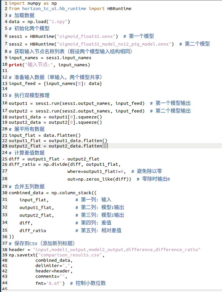

      是我传入模型的输入的设置问题吗?我设置的是featuremap的1,3,20,20的float32输入,三个通道数值相同,0.1,-0.1,0.2,-0.2,...,20,-20;没做预处理直接将这个输入传进模型,下面是我的yaml、测试代码和模型(在sigmoid前加一个卷积我也试过了一样有截断)
      2025-03-26
      你的校准集处理方式是怎么样的
      2025-03-26
      设置的skip,直接跳过的,没放校准集,是这个的问题吗?
      2025-03-26
      你试下正常校准流程,看下是否还是这个问题
      2025-03-30
      第二天就试了没有截断这个问题了haha_org.svg 但是后面输出的精度会和校准数据集的输入有关,比如我推理模型时的图片数据是分布在0,20内的,但我校准数据集设置为0-200内纯随机的数据,精度损失就会比较大,如果校准数据集的数据也在0,20内,就会比较小,咱们和这个精度损失主要和哪些因素有关呢?

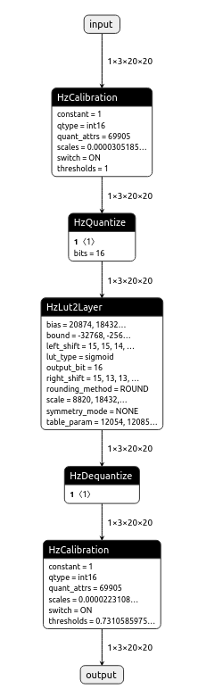

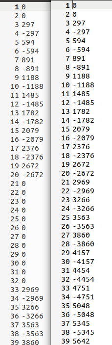

      请问stride和vaild数据都是什么含义呢?我传了一个单sigmoid算子的模型,用dump_intermediate 3 ,然后第一层的输入输出是下列两张图,请问为什么0.1对应的是297,以此类推
      以sigmoid的输出为什么是下面的对应关系
      并且如果我设置dump_intermediate 2的话 输出的是stride,和valid区别如下,有什么含义呢?(左边有零的是stride,右边是valid,和我的输入数据float有关吗?我输入是float32,传到sigmoid量化为了int16)
      麻烦帮忙看一下,谢谢~
      2025-04-02
      我刚刚试了一下,输入的值,比如0.100503去除sigmoid算子前的量化算子的scale,就是297;
      输出的值17206去乘sigmoid算子后的反量化算子的scale好像就是0.525093..请问是这个意思吗?
      2025-04-02
      dump_intermediate 的数据与输入数据无关,stide表示是每个维度单个的字节数,含PADDING数据,valid也 是每个维度单个的字节数 ,但不含PADDING。
      2025-05-04
