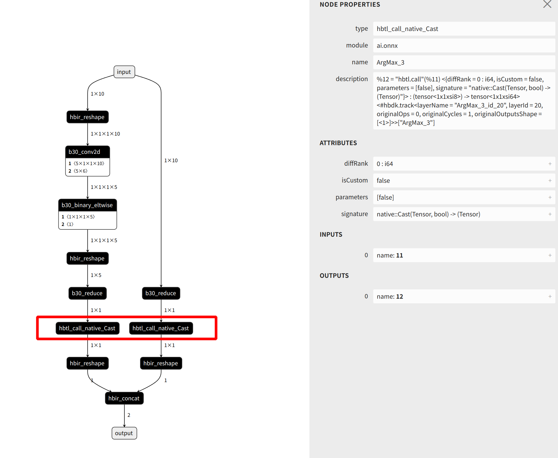

OE3.0.31版本,在输出层前置为argmax和concat算子时,torch.max函数输出的int64格式indices不会被自动量化成int8/int16,而去掉concat算子,就可以自动量化。代码和模型在附件里,麻烦帮忙定位问题。
  • eyehorus
    使用PTQ方法量化,hb_compile --fast-perf --model ./simple_model.onnx --march nash-e 得到的模型结构如图
    2025-03-25
    你好,根据oe文档 Same as input, ReduceArgMax/ReduceArgMin's output can be of type int32 or int64, as long as the size of the reduced axis can be represented using an int16 number。你这里去掉concat算子就可以自动量化,量化成int8/int16了吗?
    2025-03-26
    • eyehorus回复HuangHui:
      是的,把代码里的return torch.cat((indices0, indices1), dim=0)改成 return indices0,生成出来的onnx模型就能被工具链自动量化了
      2025-03-26
    • HuangHui回复eyehorus:
      我刚去试验了一下,,两个int8类型的进行cat,会自动变成int64,你是用的hb_compile快速验证吗,或许可以尝试下配置quant.config,去配置指定算子输出类型
      2025-03-26
      { "model_config": { "model_output_type": "int16" }, "op_config": { "ArgMax":{"qtype": "int16"} } } 这是我在quant config里面配置的,但是并没有效果。op_config是只能指定算子的输入类型不能指定输出类型吗?
      2025-03-26
      是的,配置信息里面指定的都是输入类型,输出类型是工具根据上下文关系计算的,是指定不了的
