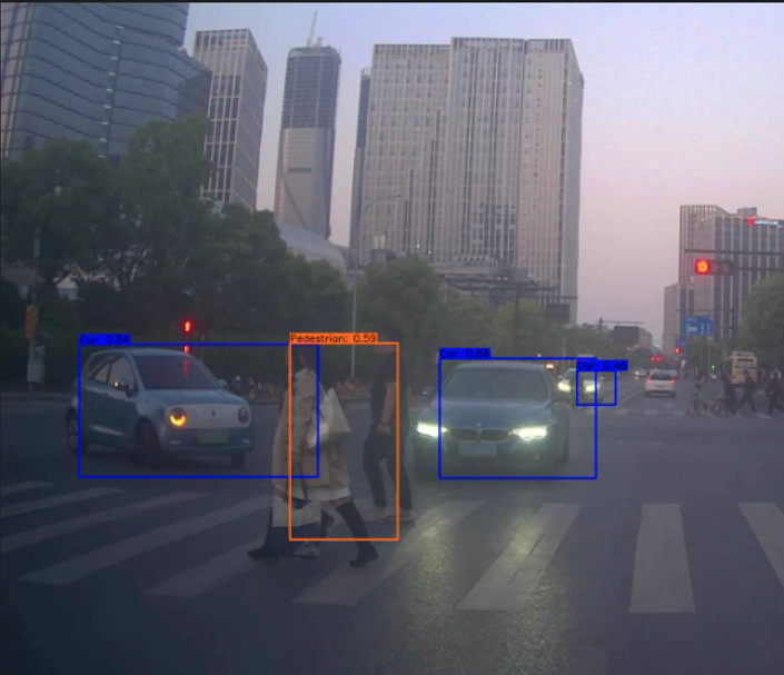

我用ptq量化方法对我在自定义数据集上训练的yolov5模型进行量化,并参考oe包中ai_toolchain/horizon_model_convert_sample里的示例查看量化前后推理单张图片结果和计算量化前后精度。发现在用04_inference.sh进行单张图片推理时,指定模型为original_float_model时结果正常,但是指定为quantized_model时检测结果较差。我尝试修改yaml文件中的配置,发现会同时影响 original_float_model 和 quantized_model ,所以应该不是yaml文件配置错误导致的?请问我应该排查哪方面的问题?附件中是原始模型和量化模型的推理结果。

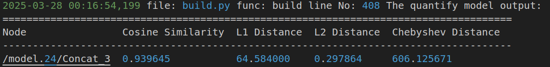

    量化过程的log中,发现cos相似度还可以,但是后三个指标很大是什么原因?
    2025-03-28
    • DR_KAN回复默认38336:
      0.939已经很低了,一般来说至少也得0.98
      2025-03-28
