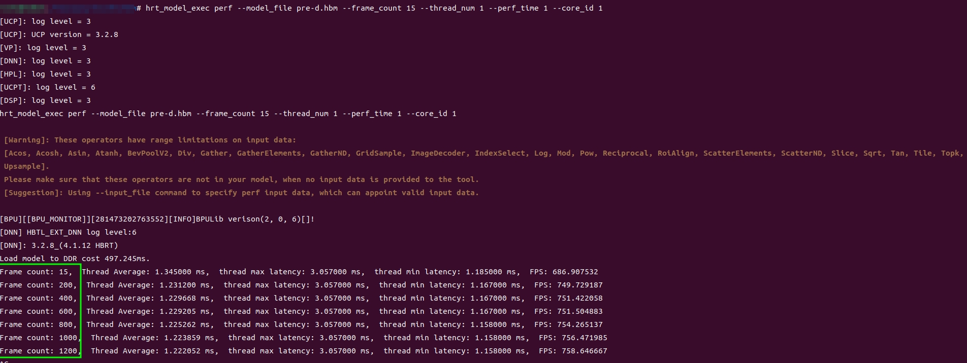

1、使用命令hrt_model_exec perf --model_file pre-d.hbm --frame_count 15 --thread_num 1 --perf_time 1 测试模型性能时,我设置参数-frame_count为15,但是打印中Frame count只有第一次是15,后面就按照默认的200跑了,如何能一直15帧呢?

    你好,他这个打印信息提示应该是第一个是你指定的帧率,后面那几个是默认也会进行测试的,我刚试了下自己的模型,指定15帧之后,仍然会计算200帧率。

    第一个打印的Frame count15是已经进行了15帧的测试了,平均帧耗时,后面结果就是吧

      这个 Frame count 和你的帧率没有关系,只是性能测试总的运行帧数,不是固定帧率运行。
