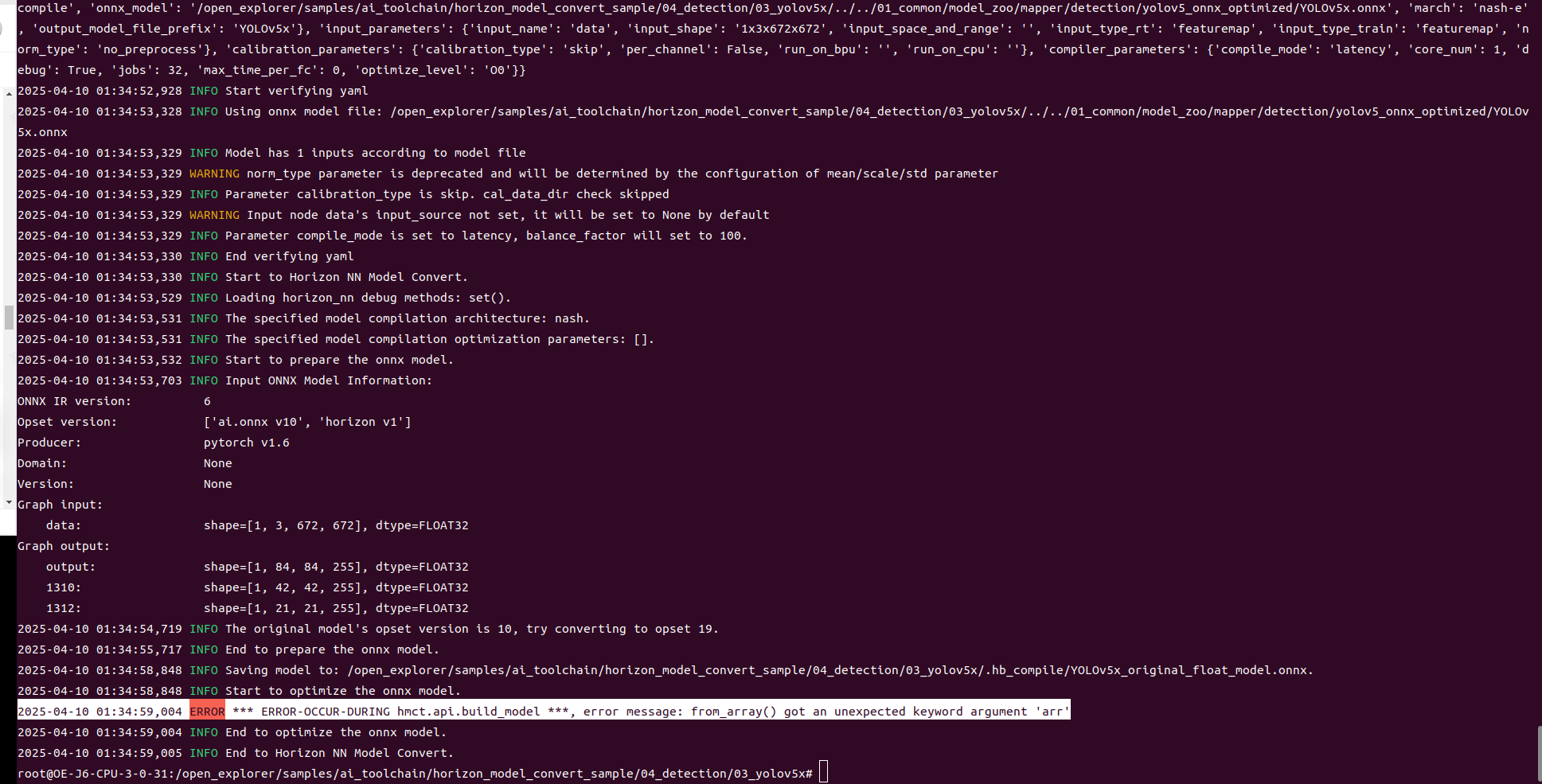

使用OE3.0.31编译yolov5x时会遇到下面这个报错,求助解决办法:
2025-04-10 01:34:59,004 ERROR *** ERROR-OCCUR-DURING hmct.api.build_model ***, error message: from_array() got an unexpected keyword argument 'arr'
    你好,你可以参考下示例里面 ,里面有yolov5x模型的校准编译脚本。刚编译了下那个是没问题的
    2025-04-10
    你的版本是对的吗或者有啥改的
    2025-04-10
  • Yang~
    已经解决了,是我容器环境出问题了,所有的模型都报这个错
    2025-04-10
