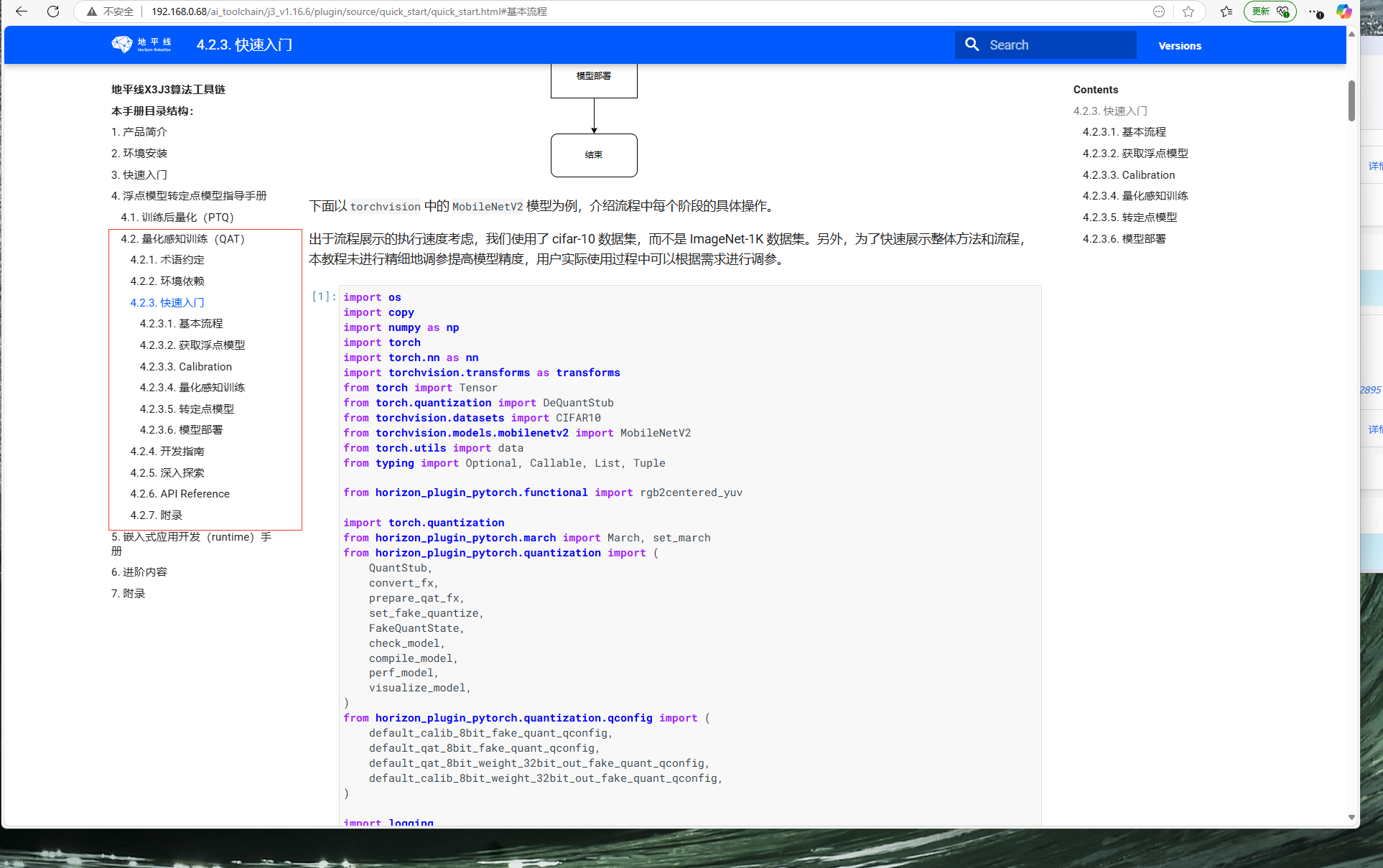

    你好,根据J3文档来看 ,是支持QAT训练的。
    2025-04-11
    你看的是OE文档吗
    2025-04-11
    2025-04-11
    • Zhaojin回复HuangHui:
      你好,看的是这个文档,可能我看的比较粗,觉得很多地方不明白,整个流程是比较清晰的,但比如许多参数的含义和作用,如何搭建自己的网络(毕竟示例的网络模型都是比较早期得了)都还比较懵xiaoku_org.svg
