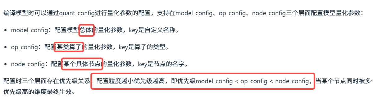

    • HuangHui回复默认38336:
      yaml的精度配置是从大粒度到小粒度逐步细化的:

    • 默认38336回复HuangHui:
      好的了解,那可以对模型整体指定量化精度而不是一个个算子指定么?然后目前量化完就是int8/int16吧?
      这个就值执行全int16,能支持int16的算子都会int16,编译后的具体类型可以查看编译日志打印。
