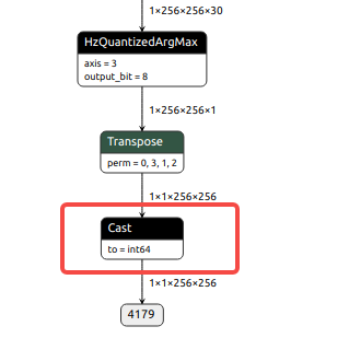

  4. 问题具体描述:argmax()节点紧接输出时,量化模型会自己增加一个cast()节点,且argmax()节点量化损失大

    此图是quantized_model增加的cast节点
    Description

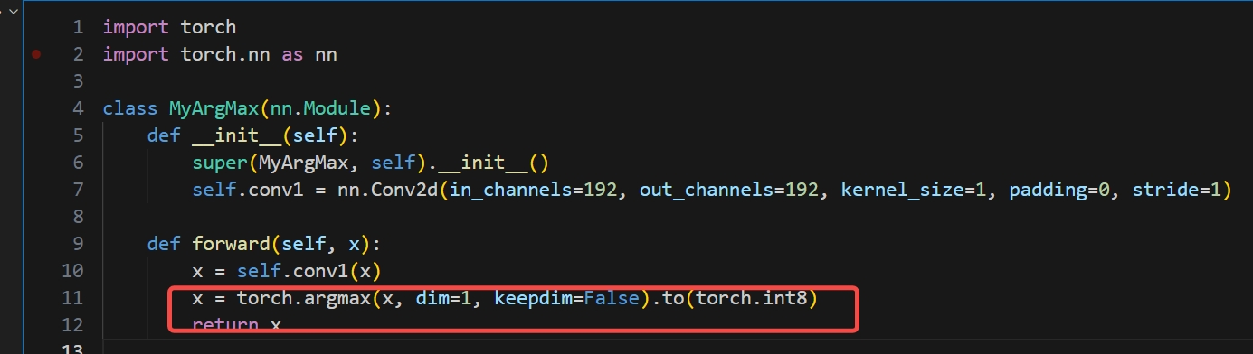

    可以按照下面这样修改一下模型的代码尝试一下
    2025-04-14
    • driverli回复HuangHui:
      更改后没有增加cast节点了,但是argmax()节点依然量化损失大

    • HuangHui回复driverli:
      增加cast转换节点可能是默认需要提高量化精度,所以转换成int64, 通过torch.argmax可以指定量化数据类型。量化损失较大是因为argmax() 对输入张量的微小变化敏感,量化误差可能导致完全不同的输出索引。 你可以尝试 对argmax输入层使用 FP16,其他层用 INT8 。
