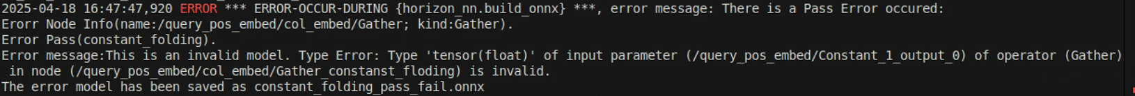

您好,我用qat示例的tools/export_onnx.py导出bev_cft的onnx模型,然后想在ptq流程下通过设置load模式得到bin文件。但是在hb_mapper checker和hb_mapper makertbin时出现如图所示报错,请问是算子不支持吗?

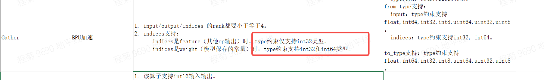

    是的,这个就是算子不支持,在PTQ中,算子约束如下
    可以看出是不支持float类型的,
    建议QAT的模型还是通过QAT流程走完吧!
