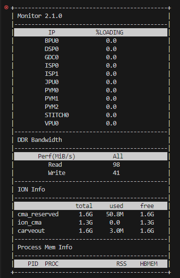

请问J5芯片的BPU显存空间是多大?我在官网上没有找到相关信息。。。。。。。。。。。。。。。。。。。
    你好,你在板端试下 hrt_ucp_monitor 这个命令
    2025-04-23
    • 默认38336回复HuangHui:
      J5好像没有这个命令
      2025-04-23
    J6里面是这样的
    2025-04-23
  • DR_KAN
    J5的BPU没有专门的显存,是和CPU共享内存的
