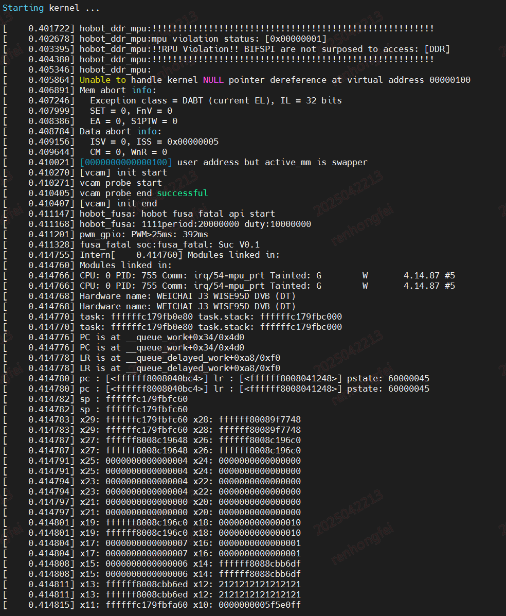

截图为J3启动时内核打印信息,目前启动偶尔成功,偶尔会出现这个错误,看log跟BIFSPI有关系,请问应该如何排查该问题
    你好,这个是空地址的,你找到下面出错的堆栈看下就知道了,加个保护就行

      我也遇到了这个问题,但是现象是同一个镜像,有时候启动就不报这个错误,有时候启动就报这个错误。看了代码发现是触发了MPU的中断。还有一个问题是找到了堆栈如何加保护,需要修改代码还是镜像编译的时候更改哪里的配置。

      如截图所示,在hobot_ddr_mpu.c中,屏蔽掉queue_delay_work函数,就可以正常启动,不会遇到空地址报错的问题

      经排查,系单片机端spi测试函数收发消息引起,目前J3的bifspi与单片机的spi相连,关闭测试函数报错消失。另请教如何开启J3的bifspi功能
