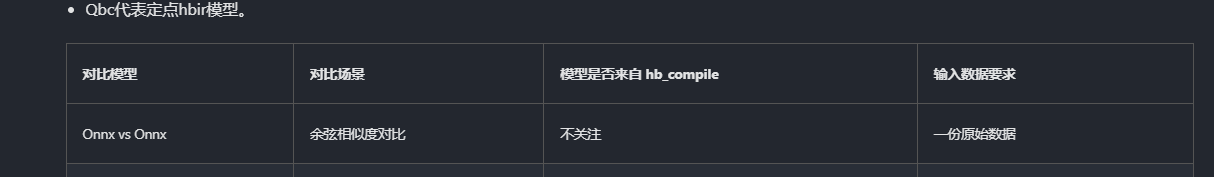

    你好,可以用模型一致性验证工具 hb_verifier 检验下两个模型,

      做一下模型一致性验证看下是不是模型问题
      2025-04-30
    • HuangHui回复默认72160:
      如果两个模型余弦相似度很高,我觉得有可能还是这个阶段输入数据问题,
