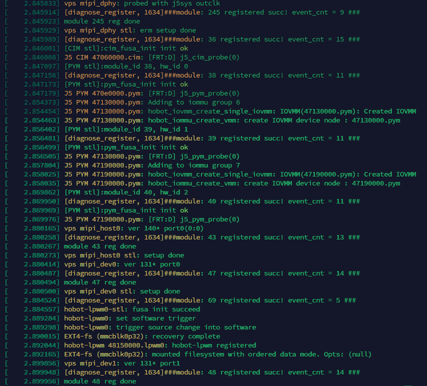

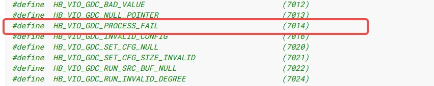

      1. 先描述 -7014 HB_VIO_PROCESS_FAIL 问题,用 dmesg -L 报红如下:
      2. 但gdc、pym的日志初始化显示没有问题,请问如何解决 -7014 这个报错

    • HuangHui回复默认11968:
      这个是你检测到报错在主动关闭GDC吗,如果是,没啥好说的,如果不是,可能是因为这个地方free了gdc,导致你的 7014 报错的。
