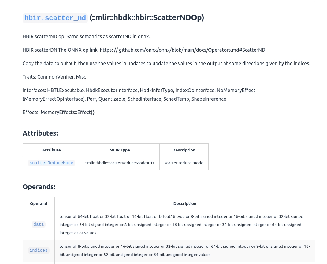

    ScatterND的消除:ScatterND 由 slice 之后 inplace 进行运算导致, 等价替换相关操作即可。
    下面给你参考
    至于 quantize和dequantize 运行在CPU上确实性能影响比较大,通过vpu进行处理,在yaml中model_parameters参数组下,增加enable_vpu: True。
    2025-05-14
