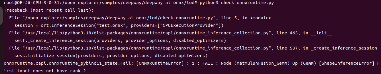

    你附件给的模型是有问题的,下面是测试的代码,你可以自己验证一下,在使用工具链之前一定要保证你的onnx通过onnxruntime可以推理:
    Fail: [ONNXRuntimeError] : 1 : FAIL : Node (MatMulBnFusion_Gemm) Op (Gemm) [ShapeInferenceError] First input does not have rank 2

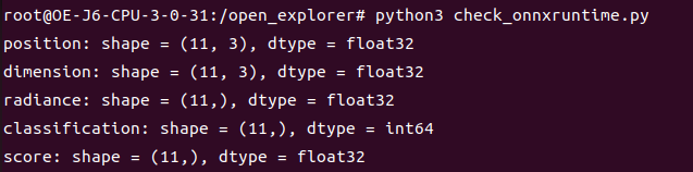

      您好,我这边在模型上执行了一下您给的这个脚本,是能通过的,下面是截图,目前的话就是执行hb_compile --fast-perf --model test.onnx --march nash-m命令的时候报了一开始那个错误。
      2025-05-22
    • HuangHui回复txin:
      奇怪,先核对一下环境吧,只有我复现了,才能下一步,目前我的环境如下,你看看和你的一样不

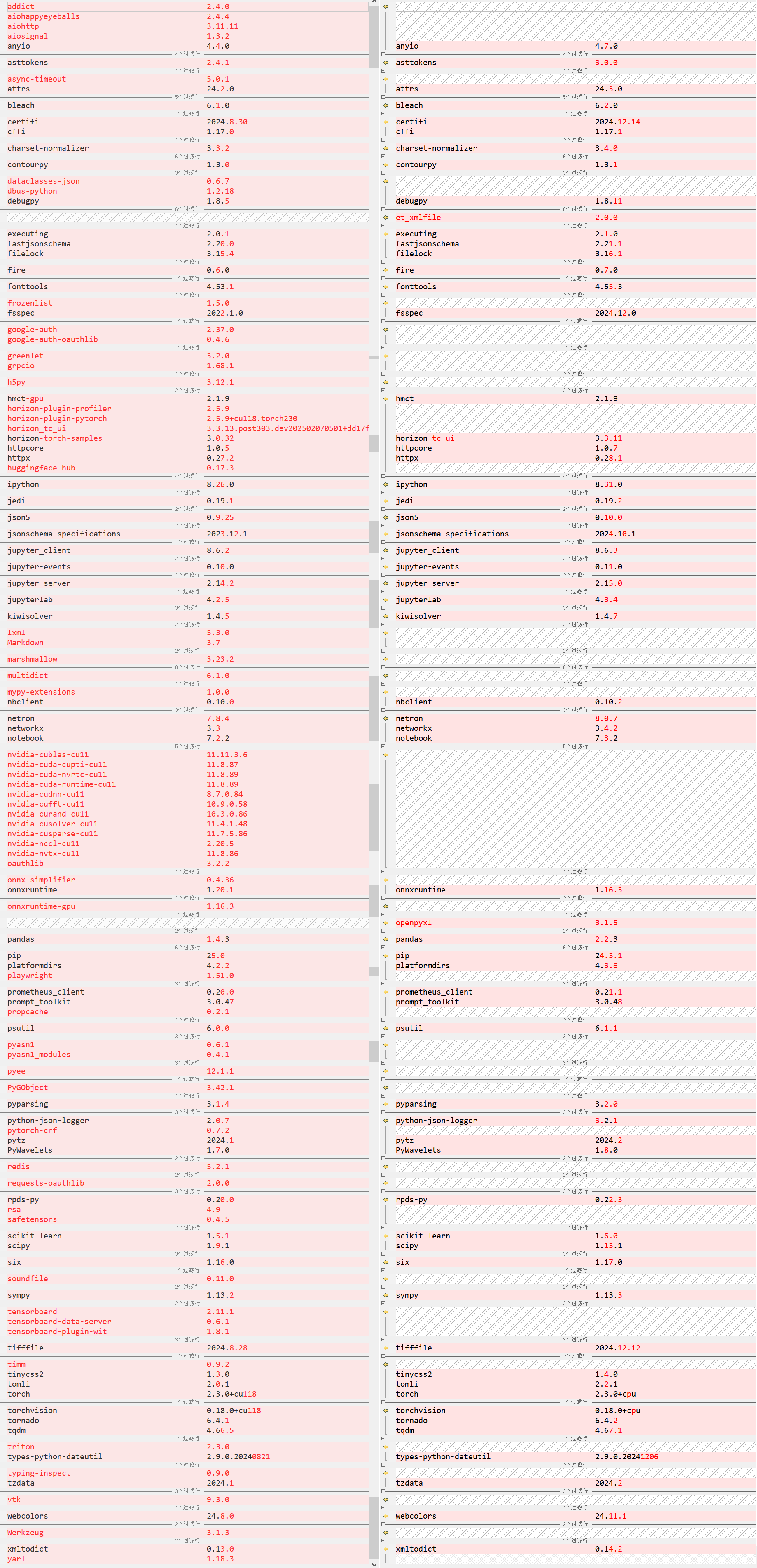

    • txin回复HuangHui:
      我这边把我们的环境放到compare里面对比了,您看一下,可能是由于什么导致的
      2025-05-22
    • txin回复HuangHui:
      md5哈希值是一样的,左边是您的环境,右边是我的环境
      2025-05-22
    • HuangHui回复txin:
      从上面的图可以看出来,你用的CPU版本的DOCKER,我有两个疑问:
      1. 是J6的工具链DOCKER对吧?OE包的吧版本是啥?我用OE3.0.31的官方版,怎么有些组件版本对不上。
      2. 你看看对比图中的onnxruntime,我的版本比你的版本新都跑不过,你能跑过?上面的推理代码用到的只有 onnxruntime 和 numpy呀。

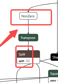

      重新更新了一下我自己的环境,终于复现了你的问题
      以下是这个问题的原因:
      从日志中可以看出是名为“/Split”的算子在进行切片时出的出错了,造成出错的原因是被切片的的tensor是个动态shape的tensor, 而目前工具链是不支持动态shape的。下图中的 NonZero是 动态shape 的成因,要自己想办法吧动态SHAPE固定。
      以下是这个问题的原因:
