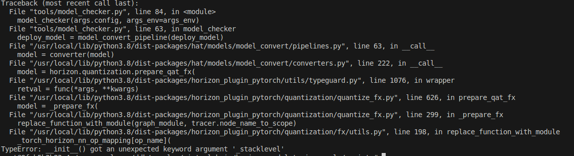

您好,我用1.1.77版本的oe包,用QAT量化faster rcnn模型。在模型检查阶段遇到了和https://developer.horizon.auto/forum/12793类似的问题,除了oe包版本外还可能是什么原因导致的?

    你好,从日志中可以看出replace_function_with_module_torch_horizon_nn_op_mapping[op_name]中的 op_name的值吗?
    2025-05-23
    • 默认38336回复HuangHui:
      softmax

    • HuangHui回复默认38336:
      把F.softmax替换成nn.Softmax试试呢, 定义一个softmax层self.softmax = nn.Softmax(dim=-1).然后在forward中调用 rpn_softmax_scores = self.softmax( rpn_scores)
