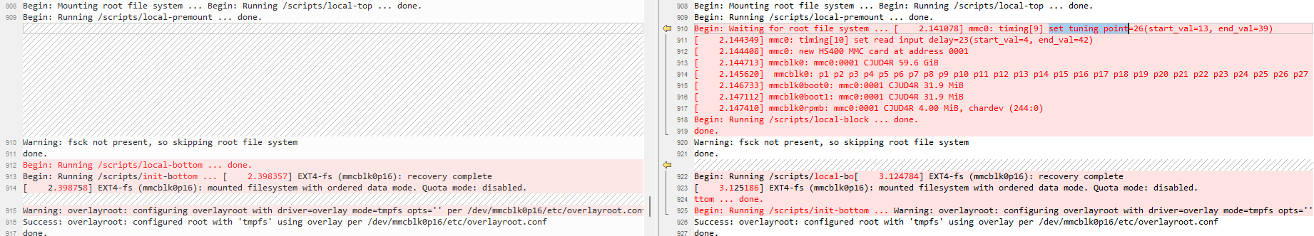

  1. 硬件获取渠道,我司自己设计板子, 型号 J6E, SDK 版本:dev-j6-j6e-debug-3082-2024-07-24
  2. 系统镜像版本:@9a4b6f037b2f release 20250416-123620
  3. 问题描述:板子启动过程中,发现有时候A核启动会做emmc tuing,有的时候不做。做emmc tuing,A核启动过程会多0.8S左右。想问一下什么时候A核启动时会做emmc tuing?触发tuning的原因是什么?
如下图:右侧的log是有emmc tuning的,左侧没有emmc tuning。右侧log" EXT4-fs (mmcblk0p16)" 的时间戳比左侧多0.8S左右。
    默认的tuning参数测试没成功后会触发完整tuning,重新获取一个合适的参数

    • turtledove回复费小财:
      你好,那我们测试出来的这个tuning时间(0.8S) 是正常的吗?有优化的空间吗?另外默认的tuning参数是不是上一次tuning出来的参数?默认参数测试不成功是和温度还是什么有关系?
      2025-05-26
    • 费小财回复turtledove:
      你可以参考下我们的对外手册,上面有明确的介绍的
