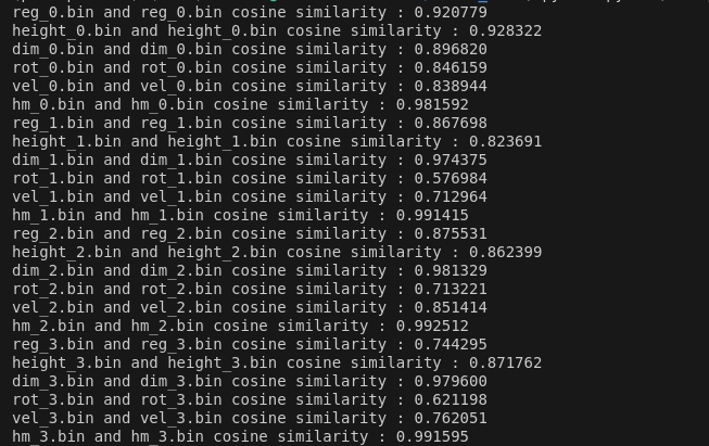

    • 渚回复DR_KAN:
      对比了quantized_model.bc和optimized_float_model,的前几组输出的cos 值,差异比较大。
      bc模型是和板端输出比较接近么
      2025-05-26
    • DR_KAN回复渚:
      bc模型的输出基本可以理解成就是板端的输出
      2025-05-26
    • DR_KAN回复渚:
      确实精度下降比较多

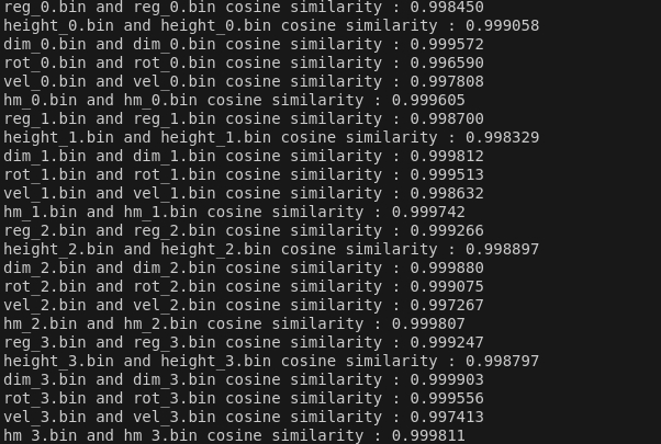

      bc 模型输出是没有nan值的,但是板端依然有nan值,这个要怎么进一步解决呢
      2025-05-27
    • 渚回复DR_KAN:
      这个是int16量化的,精度可以,但是板端有nan值
      2025-05-27
    • 渚回复DR_KAN:
      你好,可以提供一下进一步debug的思路么,目前来看int16进行量化的bc模型和float模型的精度是比较一致的,但是板端推理hbm模型会出现nan值
