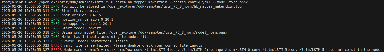

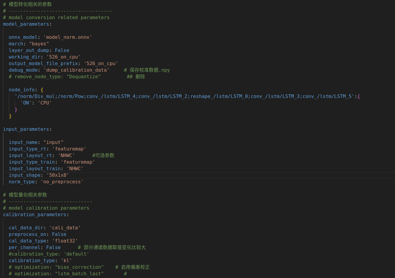

3.问题描述:lstm模型进行分类,训练后转换为onnx模型,检测精度为0.91,使用PTQ量化后,精度下降严重,量化后quantilized_model.onnx和calibrated_model.onnx检测精度相似,为0.52,original_float_model.onnx与optimized_float_model.onnx检测精度为0.91。通过精度debug工具,查看,发现部分激活节点相似度较低,node中也存在相似度低的节点。修改模型转换yaml文件中calibration_parameters:optimization:“lstm_batch_last”不起作用、打开per_channel也无效果。最后将量化比较敏感的算子运行在CPU上,出现报错,如何解除激活节点量化敏感的节点的量化?请指导一下。
另:当前版本支持LSTM模型的量化部署吗?还是需要使用QAT的量化方式效果会好一些。

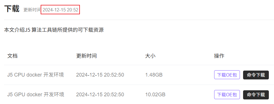

    看日志中工具版本,对应的工具链应该是2022年的OE,建议升级到最新的OE再次尝试。

  • no_name
    可以继续尝试PTQ方案,新的工具链中也提供了精度调优工具,可尝试调优后,若精度依旧不满足预期,再尝试QAT方案

    • 默认81920回复no_name:
      好的,我升级再试试,感谢!
